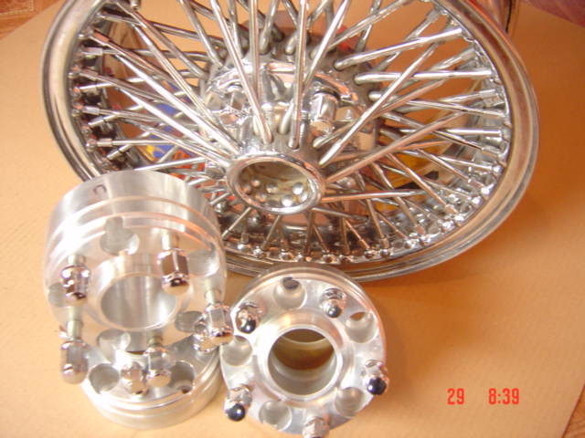

JESZCZE NiE SPRAWDZALEM - ALE JAK COS TO POMOGE ZALATWIOC - pewnie ze kupuj Kryte !! Jak nawet jest gwint calowy ( i gosc ci wcisnie 12x15 metryczny /nasz ) to nawet nie wyczujesz duzego oporu jak zastosujesz 12x1,5 metryczny - a zniszczysz sobie gwint. Mamy nakretki i poleci szpilka i wtedy wiaze sie z wymiana na nowa , ato nie jest taka latwa sprawa jak wymiana sruby do kol. Dziwi mnie jak niektorzy goscie wciskaja kity aby sprzdac komuc pare nakretek. Ja robilem dystanse do aut po 500 Km i zawsze jak widze ze temat jest niebezpieczny to sie wycofuje. Przeciez gosc moze sie zabic ..
Ja zgubilem nakretke zabezpieczajaca i sciagalem z niemiec o gwincie calowym - potwierzda to moje przypuszczenia.
Oto nasze dziela .
