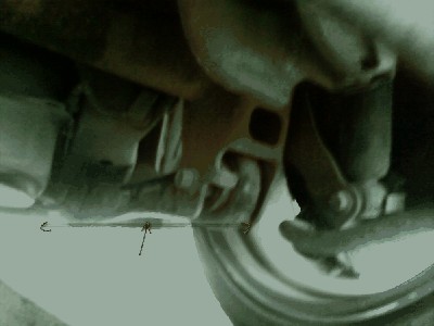

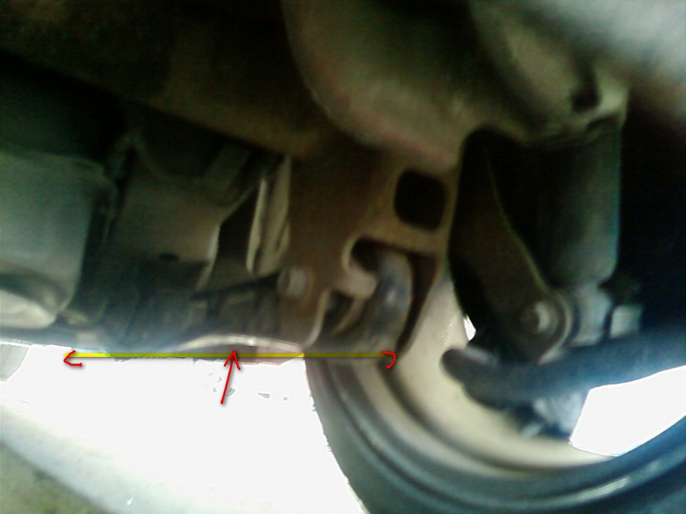

witam, nie jestem pewny nazwy tego elementu ale ogladalem dzisiaj wahacz mojego GT i wyczulem luz na elemencie z foto, czyli szykuje sie jego wymiana,tzn gum i tulei?
jesli macie jakies namiary gdzie i za ile moge je nabyc to bede wdzieczny :)

koralkarol, to jest zdjecię z pod auta przy tylnim prawym kole? Jeśli tak to przecież jest wahacz :P ( zwany też wahaczem ciągnietym :) )
