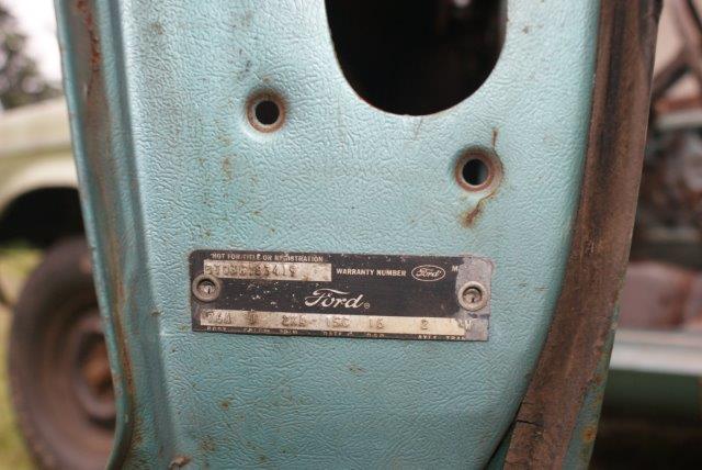

Mam pytanie zaczynam poprawiac czyjas prace przy kolegi Mustangu i bede potrzebowal troche brakujacych czesc, ale zeby je zamowic potrzebowal bym rozkodowac tabliczke znamionowa. Czec udalo mi sie ale chodzi mi o rodzaj skrzyni biegow.
Zalanczam ponizej zdjecie tabliczki:
Maciek

Cześć,
Year: 6 1966
Plant: F Dearborn, MI
Body Series: 08 Convertible
Engine: C 289 2v V8
Unit: 737283 737283
Body: 76A Convertible, Standard Interior
Color: M Wimbledon White
Trim: 25A Red Crinkle Vinyl, Standard Interior
Date: 05V August 05, 1966
D.S.O: 22 Charlotte
Axle: 6 2.80:1, Conventional
Trans: 6 C4 Automatic
Chyba wystarczy :)

http://www.mustangdecoder.com/decoder.h ... decoder.pl" onclick="window.open(this.href);return false;
Warranty Number: 6F08C737283
Year: 6 1966
Engine: C 289 2v V8
Unit: 737283 737283
Miscellaneous Vehicle Data
D.S.O: 22 Charlotte

wojtekqw pisze:Gdzie ta tabliczka powinna byc ?
Najlepiej tutaj, jesli nikt jej wcześniej nie zdjął

W 1965-66 tabliczka jest powyżej zamka.
