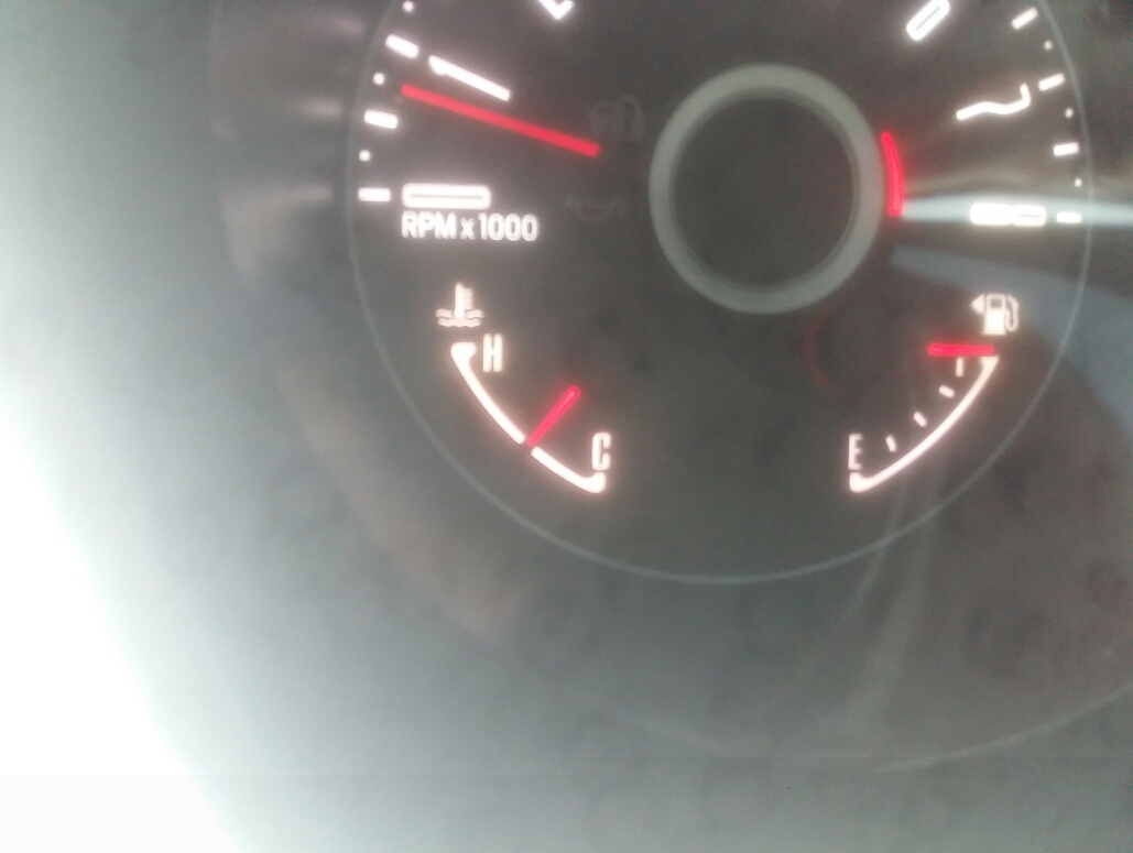

Witam. Nie znalazłem odpowiedzi w istniejących wątkach, a jestem nowym Mustangoholikiem:)
Jaka powinna być stała temperatura cieczy/płynu chłodniczego, a dokładniej jej wskazanie - w jakim miejscu powinna być wskazówka po nagrzaniu się silnika? Pytam, bo nie ma napisanych stopni;)
U mnie jest jak na foto. Czy tak jest ok, czy termostat do wymiany?
Wskaźnik temperatury cieczy

Dzięki, a Wy Panowie nie macie w swoich koniach wskazówki w połowie? Boję się żeby nie jeździć cały czas na nie dogrzanym silniku.

U mnie jest równo na środku. Możesz mieć po prostu igłę przesuniętą, na zimnym nie wychodzi poza skalę?
Najlepiej wepnij się intersfejsem OBD-II i na komórce będziesz miał dokładne dane w stopniach C.

Dzięki. Na zimnym wychodzi/opada poza skalę. Sprawdzę poprzez OBD-II.

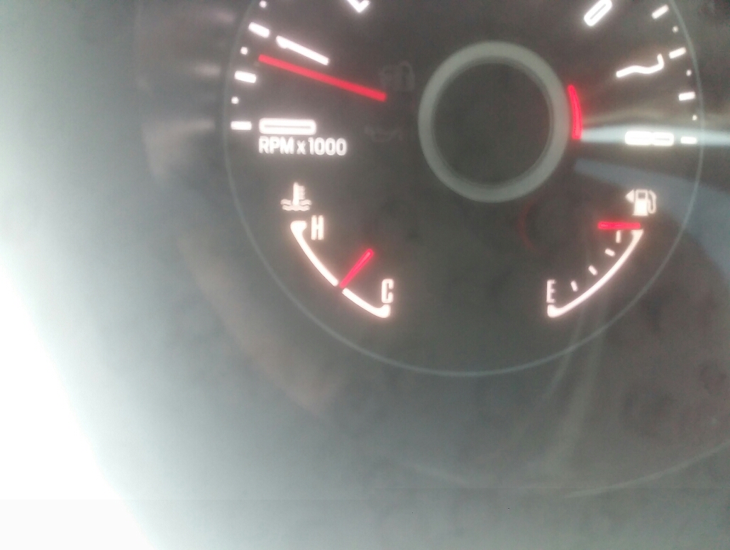

Raz jeszcze dziękuję za podpowiedź. Okazało się, że termostat jest sprawny
Faktycznie wskazówka musi być trochę źle podpięta, bo jak widać na załączonym zdjęciu temperatura silnika/cieczy jest w okolicach 90 stopni C. Tak przy okazji odczyt z OBD-2 wskazywał taką samą temp. co komp pokładowy - cycle temp.
Re: Wskaźnik temperatury cieczy
Cieszę się, że pomogłem. U mojego ojca w Chevrolecie od nowości jest to samo, igła krzywo. Widać to przerasta Amerykanów
