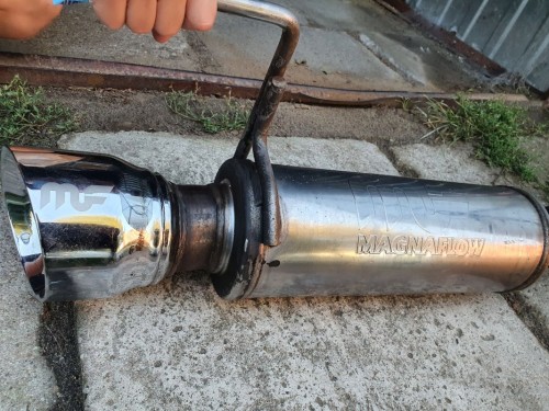

A co myślicie o wydechach MAGNAFLOW ? Może one będą trochę cichsze na trasie od moich "przelotow" ?

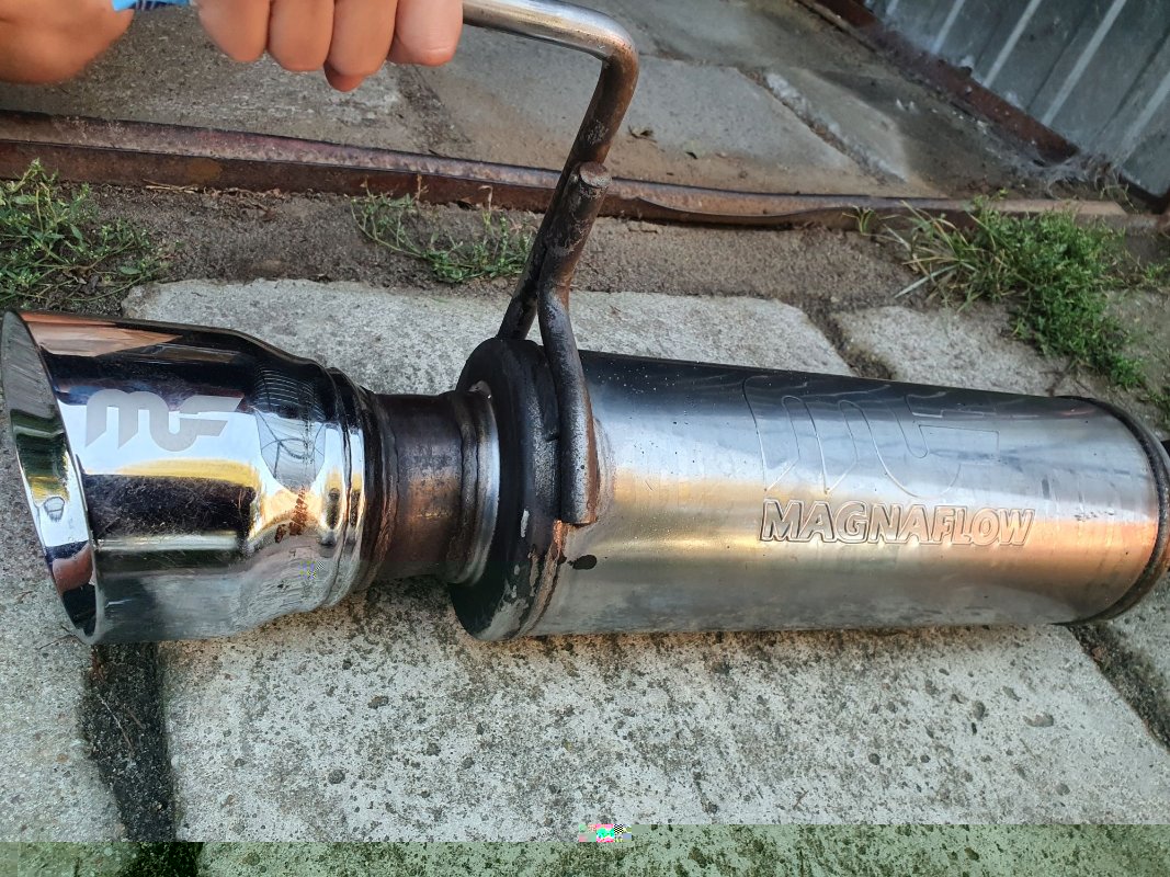

Dodaję fotkę tych wydechów Magnaflow. Co Wy na to ?

Re: Wydechy końcowe z GT do V6
Post autor: sad » 2020-09-07, 22:16
Będzie niewiele ciszej, ale magnaflow często mają drone, także może być nieprzyjemnie.
