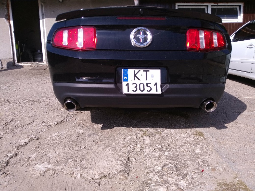

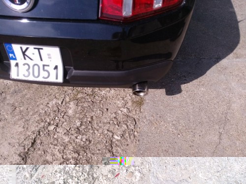

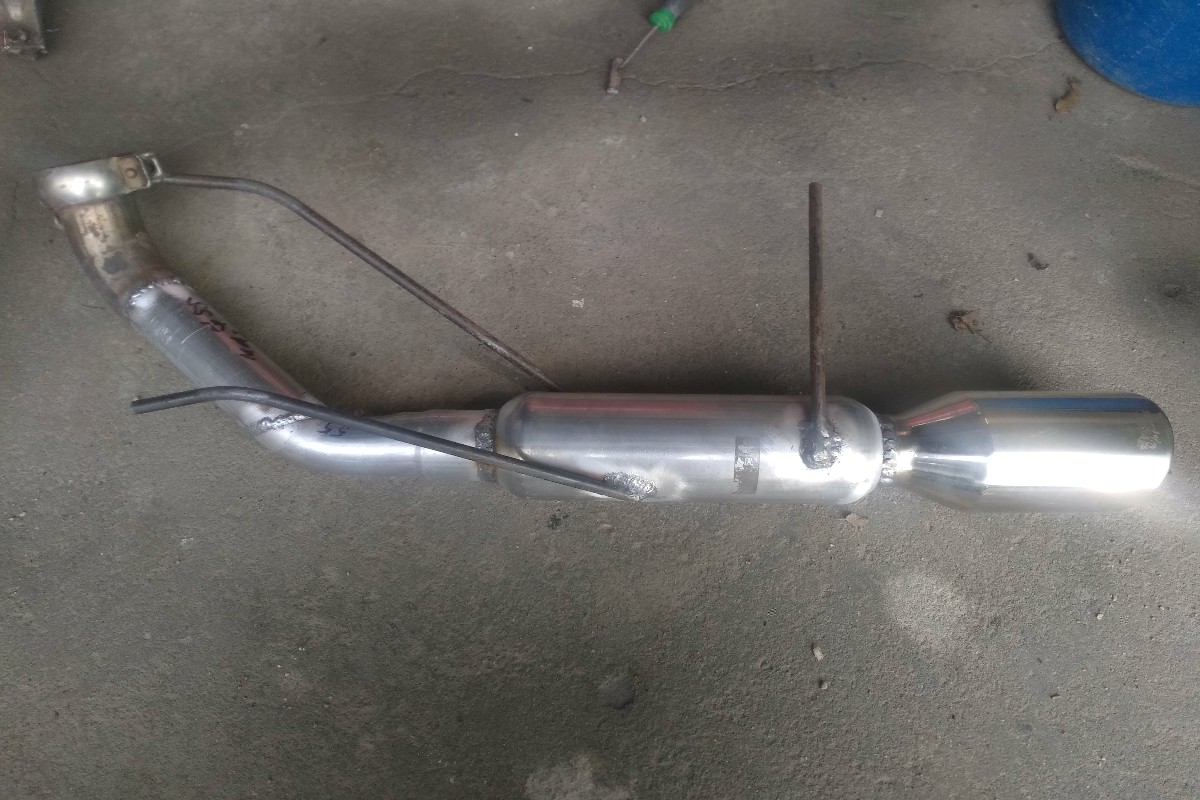

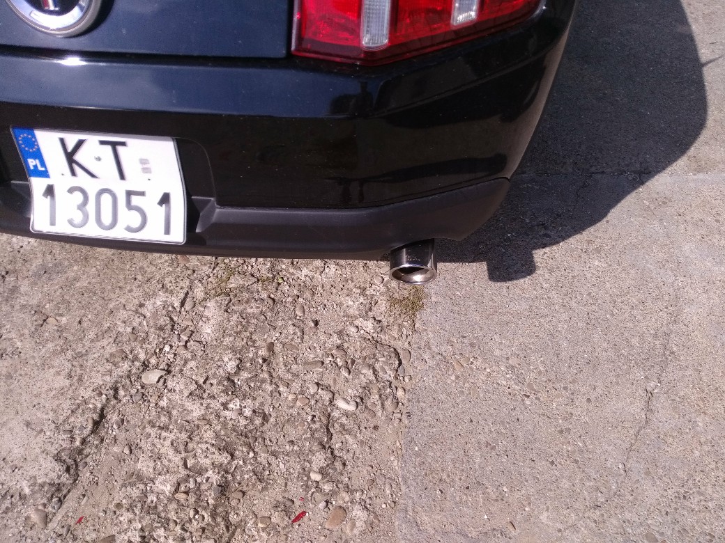

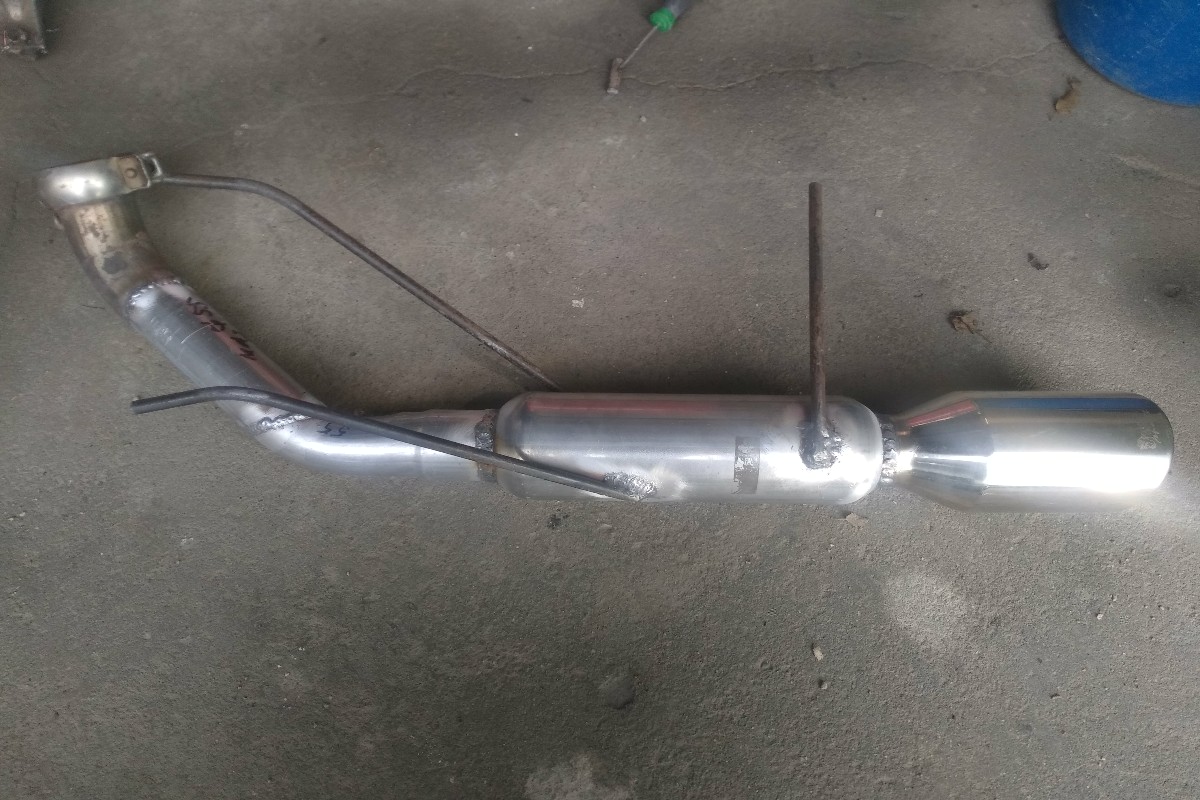

Siemka, postanowilem pobawic sie troche rurkami i wyszlo mi cos takiego;-) powiem wam ze brzmi calkiem niezle... Na wolnych obrotach fajny basowy pomruk, kazde mocniejsze dodanie gazu drze sie jak rasowy kon... Minimalne drone przy 2 tys... Przelot po autostradzie ze stala predkoscia140 zupelniej jak seria... foto jeszcze przed obrobka wiec prosze nie smiac sie ze spawow;-) koszt wykonania ok 160 zl z koncowka... Co o tym myslicie??

Wiesz... wyglada jak kilka pospawanych rurek ... zapodaj film jak brzmi .... jak wyglada na końskim zadzie :P

W zasaszie to jest kilka pospawanych rurek ;-) i tlumik przelotowy z mala zwezka w srodku i dospawana koncowka... Filmik zrobie wieczorkiem narazie foto...

Biorąc pod uwage budowę wydechów typu Pypes Bomb to tu nie ma co krytykować prostoty konstrukcji. Brzmi pewnie też nie gorzej :D

Michal niema problemu... Jesli chodzi o materialy to kupilem w pierwszym lepszym sklepie z ukladami wydechowymi... Potrzebne jest: dwa kolana 45 stopni, ok 50cm rury i dwa tlumiki przelotowe. Kolano 30 zl tlumik 55zl rura nie wiem ale ok 35zl koncowka z allegro 50 zl. Troche preta do uchwytu, to na pewno kazdy ma w zbiorach;-) kielich do polaczenia z reszta ukladu odciety od seryjnego wydechu... Czas operacyjny 40 min stuka z malowaniem;-)
