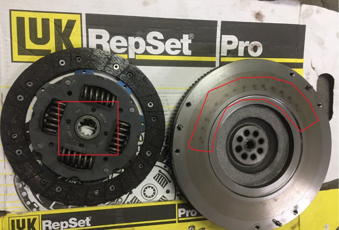

Re: Stuki po wymianie sprzęgła na LUK 07202 Flywheel RepSet®
Dziennik naprawy i szukania przyczyny stuków:
13.02.2019 - wymiana oryginalnego zużytego sprzęgła na cywilny zamiennik - komplet LUK'a - 600zł
13.02.2019 - odbiór samochodu i zauważenie stuków na jeździe próbnej z mechanikiem
14.02.2019 - zdjęcie głośnego tłumika i założenie stockowego "cichego" - 50zł
15.02.2019 - pomysł wysłania koła zamachowego do sprawdzenia i ewentualnego wyważenia w CarForceOne Warszawa, rezygnacja ponieważ samochód rusza płynnie bez szarpania więc wstrzymałem wysyłkę
26.02.2019 - zlecenie sprawdzenia sprzęgła w innym warsztacie i powodu chrobotania (All Cars Service - Drewniana 8, Kraków). Diagnoza warsztatu: "sprzęgło dobrze założone, chrobocze skrzynia" - 400zł
28.02.2019 - powrót Mustanga do warsztatu, w którym wymieniono sprzęgło
13.03.2019 - pomysł Eskalara aby wrócić do oryginalnego sprzęgła, docisku, koła (na szczęście cały czas wożę w bagażniku) i sprawdzenie czy chrobotanie ustało czy dalej jest
14.03.2019 - dziś odebrałem samochód z warsztatu - po założeniu starego oryginalnego sprzęgła, docisku, tarczy, łożyska, wszystko wróciło do normy. Nie ma już stuków i chrobotania. Po oględzinach wyjętego sprzęgła LUK'a okazało się, że piasta łożyska tarczy sprzęgłowej działa niewłaściwie. Rusza się na wzdłuż i wszerz, wydając metaliczne stuki. Tarcza koła zamachowego ma ślady nierównomiernego "brania" (wkrótce dołączę zdjęcia) - 300zł
14.03.2019 - w drodze z warsztatu Eskalara, zajechałem do warsztatu All Cars Service - Drewniana 8, Kraków, w którym wcześniej zdiagnozowano usterkę skrzyni. Po pokazaniu sprzęgła LUK'a w bagażniku i stukającej piasty łożyska, Panowie przyznali, że tak nie powinno być. Poprosiłem o zwrot +400zł za nieprawidłową diagnozę, która mogła doprowadzić do "remontu" skrzyni. Właściciel warsztatu bez problemu zwrócił pieniądze. Wieki szacun za uczciwość i szczerość. Tylko nieliczne warsztaty zachowują się tak honorowo więc mimo wszystko polecam ich
14.03.2019 - Co teraz? Wracam do RockAuto ustalić sposób wymiany wadliwego sprzęgła. Pamiętajcie, żeby ogarnąć Urząd Celny aby nie płacić ponownie cła+VAT za nowe sprzęgło. Dam znać co i jak załatwiłem w tym temacie
16.03.2019 - Zdjęcia + video:

arkanosaurus2
- Posty: 4
- Rejestracja: 2019-02-15, 22:51
- Model: 2008 V6 manual
- Kolor: Blue Vista
- Lokalizacja:: Kraków
Zamknięcie tematu sprzęgła LUK'a... odesłałem do RockAuto pierwszy zestaw z wadliwym sprzęgłem (Pocztą Polską ekonomiczną, podzieliłem na 2 paczki ponieważ zestaw koło, docisk, sprzęgło, wysprzęglik nie mieścił się w limicie wagowym przesyłki). Kupiłem drugi identyczny zestaw LUK'a w RockAuto. Janusz zamontował mi i... stuki były dokładnie takie same albo i gorsze. Odesłałem do RockAuto drugi zestaw. Kupiłem oryginalny wysprzęglik i łożysko pilotowe z Forda. Stare oryginalne sprzęgło dałem do regeneracji z nabiciem okładzin LUK'a... Janusz zamontował mi to i hałasy ustały.
