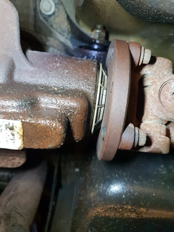

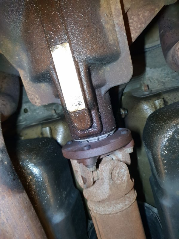

Hej wszystkim ! Posiadam mustanga 3,7 z 2012r.
Strasznie cieknie mi olej z dyfra, pod spodem gdzie łaczy sie wal z dyfrem wszystki jest mocno zachlapane. Czy moze mi ktos powiedziec co trzeba wymienic ? I jak to sie robi ?
Dzieki za odp , pozdrawiam :)

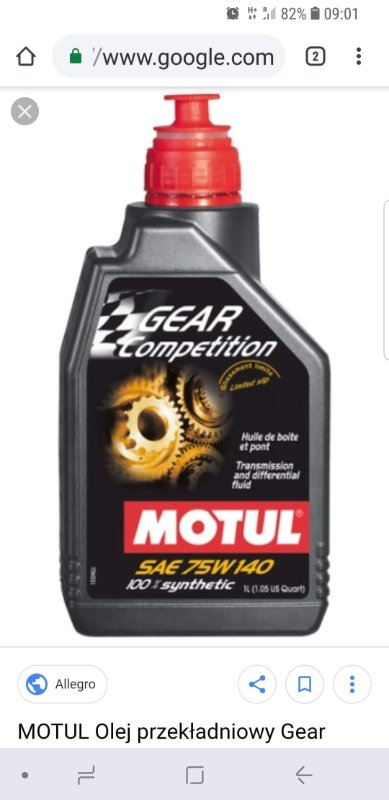

Czy mozna dolac nowy olej bez spuszczania starego ? Mam kupione 2L tego oleju(Motul 75w140)

Tak to niewiem, ale jak jest wyciek tak jak na zdjęciu to niema co ruszać.
