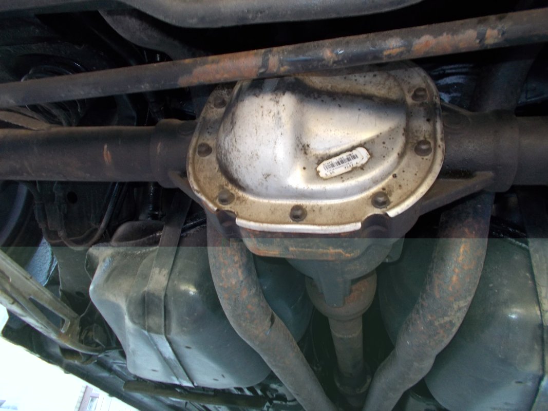

jakoś tak nie mogę dopatrzeć korka spustowego i przelewowego GT 06/07 jak to jest u was???
Online
Posty: 2456
Re: Wymiana oleju w moście
Post autor: RAFAŁ (GROSZEK) » 2022-03-27, 11:59
odkręca się dekiel i spuszcza olej , a później na silikon . śruba do wlewania jest po stronie kierowcy od przodu na kwadrat 10
