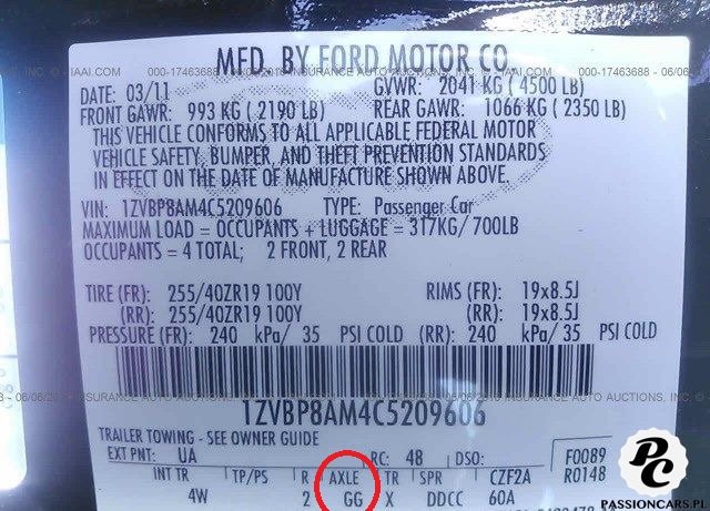

Re: Przełożenie tylnego mostu w 3.7 V6 2013 - jak rozpoznać?
Sprawdź również na wlepce koło drzwi, tam są oznaczenia przełożeń jak dobrze pamiętam:
BB - 3.73, CC - 2.73, DD - 3.55, GG - 3.31, YY - 3.15.
Oznaczenie jest na samym dole, na środku. Wiadomo, jeżeli ktoś w USA zmieniał to takie info można wrzucić do kosza.

- Michał P.
- Posty: 1778
- Model: Mustang V GT/CS
- Kolor: Czerwony
- Lokalizacja:: Zabrze
O, o te miejsce mi chodzi (zaznaczone czerwonym kółkiem).
Na wlepce jest CC, na moście 2,73 więc przynajmniej mam pewność jaki był fabrycznie
Teraz pozostaje jeszcze sprawdzić prędkości i obroty na biegach i przekonać się jaki jest naprawdę.
mam 100% serii w serii czyli zgodnie z tabliczką znamionową, naklejką na dyfrze i tymi prędkościami - 2.73. Thx wszystkim
