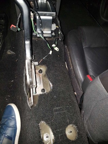

Re: Mustang 2007 poduszka boczna
Hej
Zjadłem konsolę jak w załączniku i nie mogę zlokalizować sterownika... Coś przegapiłem
