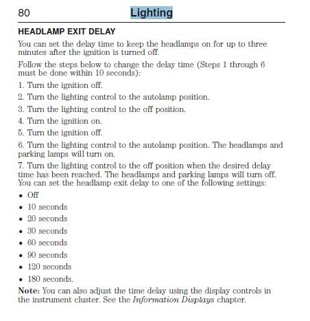

Mam pytanie czy jest możliwość ustawienia czasu opóźnienia wyłączenia świateł po zamknięciu samochodu w inny sposób niż opisany w instrukcji ?
Nie mam włącznika świateł auto i funkcji opisanej w instrukcji na środkowym wyświetlaczu też brak.
opóźnienie wyłączania świateł po zamknięciu
