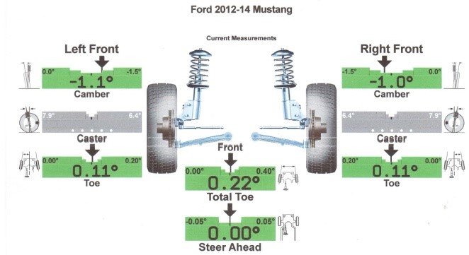

Jadę ostatnio w sobotę, przy malej prędkości na skręcie na parkingu, trochę chlapa i 0c, lekko gazu na skręconych kołach, a kucyk prosto.
Prędkość nie była wielka, ale zatrzymałem się na krawężniku.
Auto od tego czasu jechało lekko w lewo.
Pojechałem na geometrię, panowie stwierdzili że jakiś sworzeń czy coś jest wybity i trzeba założyć nowy.
Założyli.
To mówię, zróbcie geometrię. Zrobili.
Auto może i jedzie prosto, ale kierownica jest nieco przekrzywiona. Wróciłem do nich stwierdzili, że bardziej się nie da. Tak, wiem, więcej do nich nie pojadę, ale byli najszybsi z terminem.
Jadę dalej, do najlepszej stacji w okolicy a ci mi mówią że nie mają danych do geometrii.
Teraz pytanie, skąd takie dane można wziąć? Widziałem jakieś w temacie, ale tam tylko fronty były, więc, jeżeli ktoś miałby jakieś pewne dane to bardzo chętnie bym przygarnął :)
Nie jest to coś ratujące życie, ale lekko przekręcona kierownica motyla noga mnie niemiłosiernie.

Gdzies to widzialem, ale nie bylem pewien czy bedzie do 3,7 pasowac. Widocznie musze sprawdzic.
Dzieki!

Coś takiego było na forum
