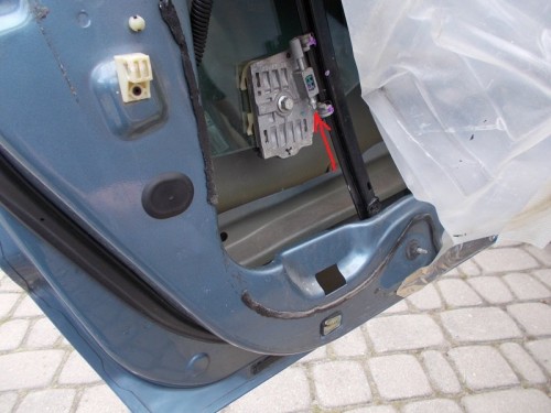

Posty: 863
Re: Regulacja szyb bocznych
Post autor: romanus1970 » 2020-07-31, 15:10
całkiem nie dawno regulował mi brat w GT 2005 - regulator jak na foto i z przodu drzwi chyba podobny , trzeba poluzować ścisk szyby-chyba klucz 10 i kręcić regulatorem w pożądaną stronę- dokładnie nie wiem bo byłem bardziej skupiony na chłodzeniu browara :piwo: ale troszkę cierpliwości i metodą prób i błędów idzie wyregulować - świstać przestało :super:

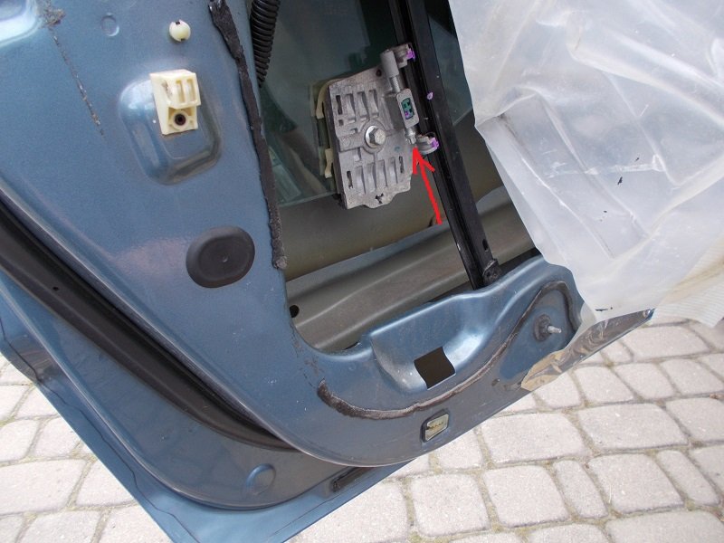

Okazało się że musiałem wyregulować tylną szybkę. Jej dolna część odpychała przednią szybę. Musiałem wykręcić śrubę zaznaczoną na zdjęciu. Dostęp jest od środka.
Romanus 1970 - to jest regulacja góra/dół. To by nie rozwiązało mojego probkemu
