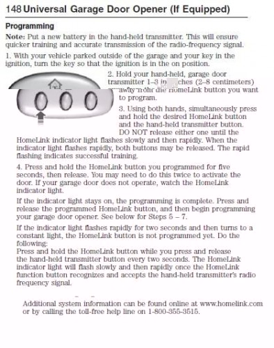

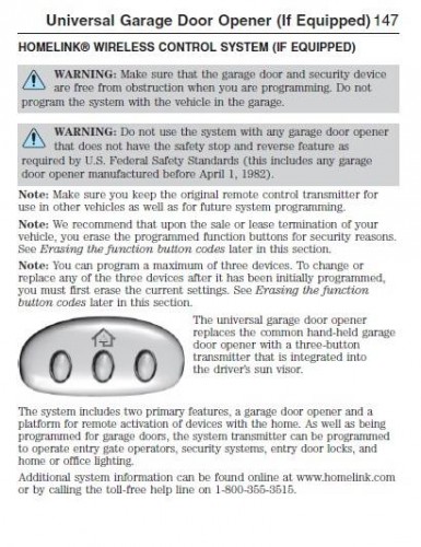

Mam w mustangu uniwersalny pilot do bram w osłonie p/słonecznej jak w obrazkach poniżej. Probowałem go skonfigurowac z moim pilotem Nice (obsługujacy bramę wjazdową i garażową) ale nie chcą się sparować. Czy komuś udało się to skonfigurować?

Obawiam się, że może Ci się to nie udać. Z tego co się orientuję to nadajniki bram na terenie EU pracują na częstotliwości ok. 433,3 MHz. Homelink made USA pracują raczej na częstotliwości niższej niż 400 MHz. Tak było w autach z USA starszych niż 2006 r. Musisz sprawdzić na jakim zakresie pracuje Twój nadajnik. Problem znany i poruszany na innych forach aut "hamerykańskich".
