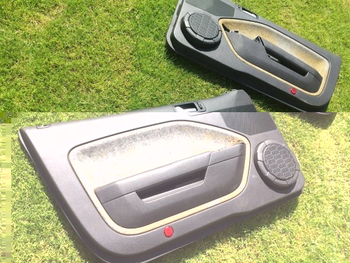

Witam, nie wiem czy to bolączka tego modelu ale obecnie moje boczki od drzwi nie wyglądają zbyt dobrze. Tapicer nie podjął się roboty, ponieważ twierdzi, że nie ma zawinąć skóry, proszę pomóżcie mi lub dajcie wskazówki co mogę z tym zrobić.

Pomalować odpowiednią farbą usuwając wcześniej resztki starej....
będzie jak nowe.
lub porządniej..
zmienić tapicera..... to nie jest żadna skomplikowana robota z nową skórą... cała masa mustangów ma indywidualne boczki....
A to co sie stało..... moim zdaniem ktoś potraktował nieodpowiednią chemią czyszczącą co spowodowało stwardnienie materiału i on z czasem po prostu się skruszył.
będzie jak nowe.
lub porządniej..

Z tego co widzę, to Ty nie masz wypełnień boczków w ogóle... Boczki "skórzane" odpadły wcześniej i ukazała się sparciała gąbka, która teraz się jeszcze wytarła. To często spotykane w tym modelu. Jak się ma same panele "skórzane" to można je samemu przykleić. Jeśli się nie ma (lub nie kupi) to pozostaje tylko tapicer.
