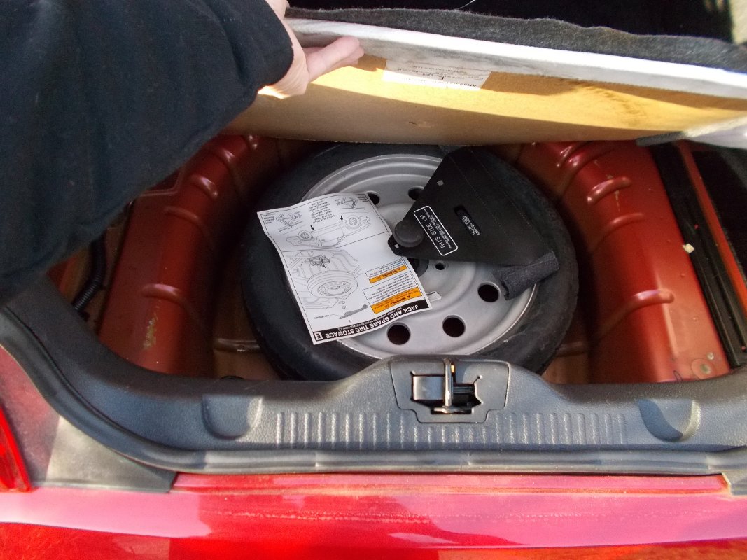

Hej,
Ma ktos moze zdjecie (podniesionej) podlogi bagaznika? Chcialbym porownac jak to powinno wygladac.
Moja jest w swojej "wiotkosci" jest jakos zapadnieta, a sruba haka mocowania kola zapasowego przebija ja na wylot.
Moze sruba powinna byc krotsza, albo miec jakas "nakladke" podtrzymujaca podloge na srodku?
PS. To naprawde sa oryginalnie 2 plyty a'la pilsniowe z przekladka styropianowa?
Pozdrawiam, M.

Post autor: romanus1970 » 2024-07-14, 11:07
dywan bagażnika z pilśnią w tych Mustangach to dramat- śruba przebija pilśnię, całość lubi się rozklejać i zapadać... ja w którymś ze swoich nałożyłem na śrubę kółko z fotela czy jakiegoś innego mebla- większa powierzchnia lepiej podpiera i na szybko to tyle- trzeba z tym żyć,- nie ma się co za dużo przejmować....

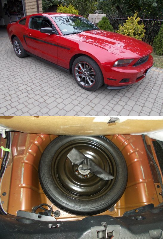

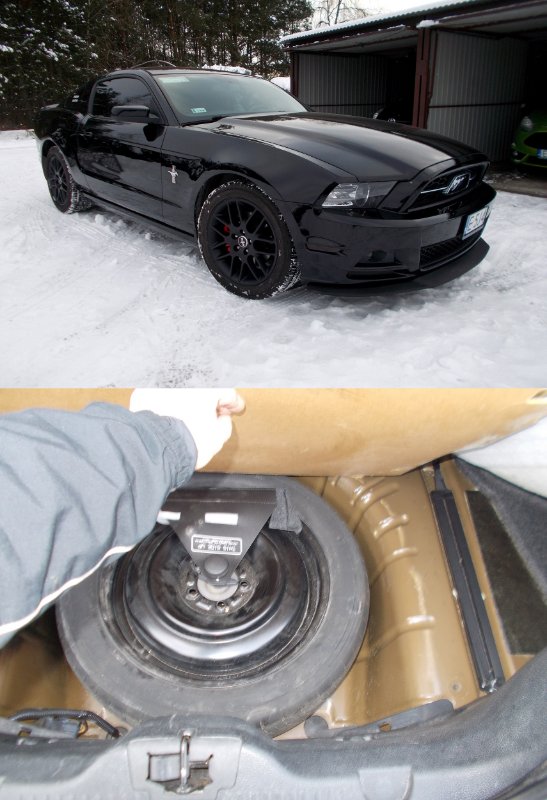

PS. Hm, widze blachy podlogi lakierowane w kolorze nadwozia - czy jak mam inny to znaczy, ze caly byl przemalowany?
(chociaz nie wierze, ze ktos mogl miec taki "sraczkowaty" kolor, jak mam, na zewnatrz)
Posty: 850
Re: Podloga bagaznika
Post autor: romanus1970 » 2024-07-15, 11:00
w innych miałem takie kolory nadwozie - bagażnik...

Post autor: marlag » 2024-07-17, 17:31
Hej,
Dzieki - wlasnie kolor z pierwszego zdjecia mialem na mysli :)
Czyli znowu "ten typ tak ma" :)
