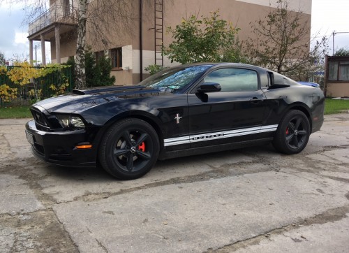

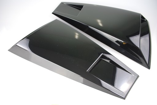

czy może ktoś z posiadaczy "konika" ma zamontowane takie wloty na tylne szyby?
mam pytania
1. na co przykleiliście wloty do boków ? lakiernik oprócz taśm montażowych klejem do montażu szyb.
2. wloty są przelotowe - ale co z utrzymaniem czystości wewnątrz- przecież wszystko będzie widoczne od wew. strony pojazdu przez szybę.
3. we wlotach z obu stron jest siatka - może lepiej ją usunąć, wtedy ciśnieniowo będzie można wypłukać brud.
dziekuje za odp . :padam:

Klej do szyb się sprawdzi, bo chyba nie ma nic mocniejszego, a zarazem dającego sie jako tako usunąć pozniej :)
Jesli chodzi o utrzymanie czystości, to przy klejeniu zróbcie tak, zeby miedzy wlotem, a szyba/karoseria były chociaz ze 2mm szpary - wtedy mozesz lać z karchera i wszystko od razu po wypłukaniu wypłynie.
P.S. Kolega z forum ma te wloty (louversy) i dostrzegał jedna bardzo istotna wadę - nic przez nie nie widac, gdy np. włączasz sie do ruchu. Ja mam te oryginalne i jak odwracasz głowę, to jednak cos tam widac przez te szpary i jest to bezpieczniejsza rozwiązanie ;)

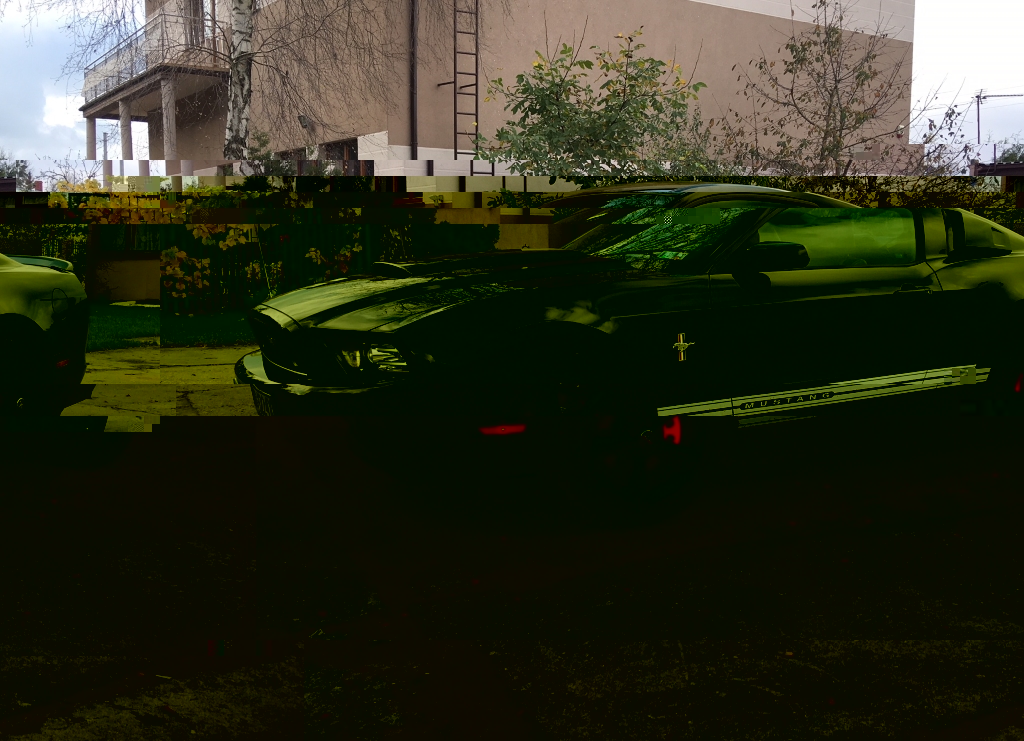

Ja u siebie mam zamontowane wloty tego typu. Tylko, że moje nie są przelotowe. Zamontowałem je na taśmę 3M/ciemno szarą. Widoczność zerowa (czasami przydałoby się jej trochę) Brudu jakoś nie uświadczyłem.
Pozdrawiam.
