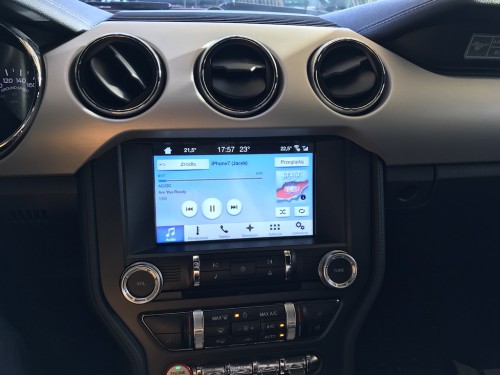

ZROBIONE
Post autor: menib » 2017-05-17, 20:21
zajelo niecala 1h
gotowe

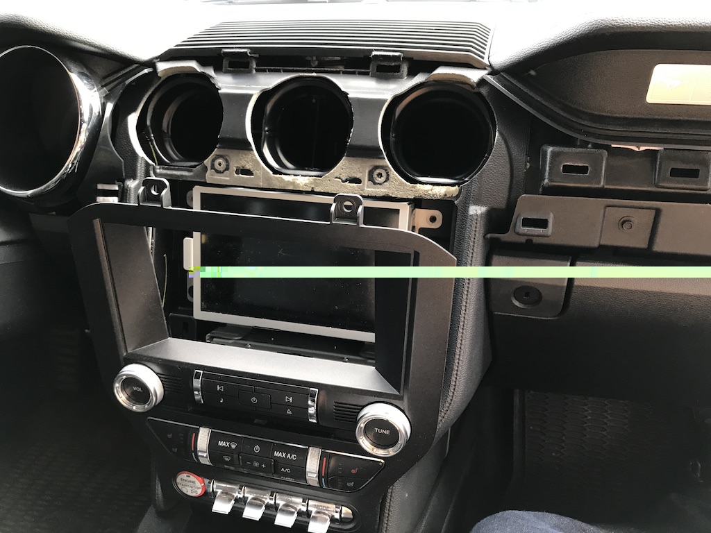

antena

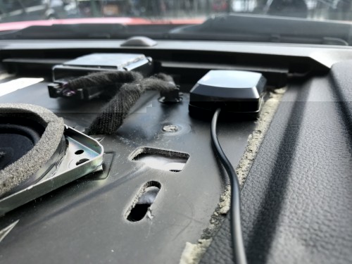

w trakcie
