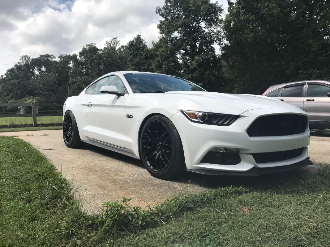

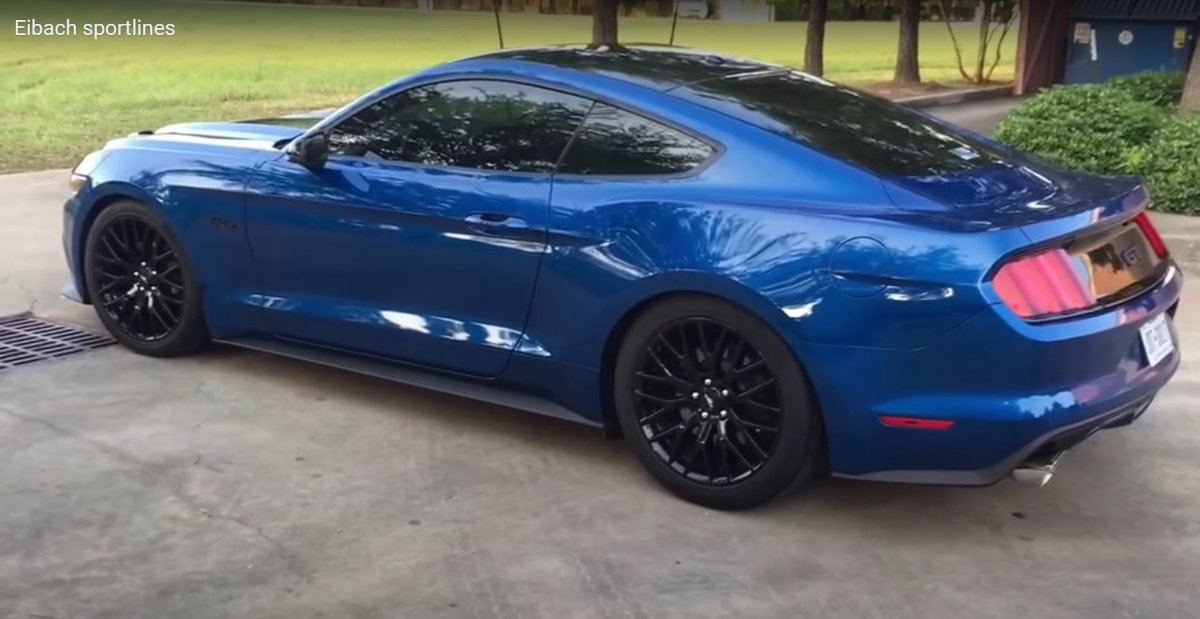

Mam problem z kwestią obniżenia zawieszenia w S550 3.7 V6. Jako, że koła w tej generacji są dosyć mocno schowane w nadkolach, myślę, że bez dystansów sprawa obniżenia sprężynami jest taka sobie. Mam do tego oryginalne felgi 19x9 ze standardowym offsetem, który zupełnie chowa felgę. Kupiłem jakiś czas temu sprężyny Eibach Sportline obniżające o 30 mm i w takiej konfiguracji to auto po prostu nie wygląda. Przeszukując neta trafiłem na mod, który w połączeniu z obniżającymi sprężynami wreszcie robi z tego auta coś pięknego - dystanse. Dopiero 25 milimetrowe ze sprężynami Eibach prezentują się świetnie i auto nabiera bardzo zdrowego, groźnego wyglądu. I teraz moje pytanie. Co sądzicie o tak szerokich dystansach? Naczytałem się trochę, że to jednak niebezpieczne dla łożysk i ogólnie nie poleca się tak szeroko stawiać. Jestem w kropce bo muszę chyba wrócić do seryjnych sprężyn bo z tymi niskimi i kołami schowanymi w nadkolach prezentuje się to delikatnie mówiąc źle. Auta nie upalam na torach, po prostu służy mi za daily, więc wielkich obciążeń na kołach nie generuję, no ale wiadomo jak jest. Tak abstrahując od wszystkiego jedynym porządnym rozwiązaniem podejrzewam, że powinno być kupienie aftermarketowych felg z szerszym osadzeniem, które wypełnią nadkole. Nie mogę jednak na to pozwolić w obecnej chwili, także szukam jakiegoś rozwiązania. Wstawiam poglądowy obrazek jak prezentuje się przykładowy S550 z tą konfiguracją o której pisałem wyżej (biały) oraz bez dystansów (dokładnie takie felgi posiadam).

Do Mustanga dystansów węższych niż 22-25 mm nikt nie zakłada, bo się nie da (chyba, że parę mm przelotowych).
Temat był tu przerabiany wielokrotnie, dystanse ma wielu użytkowników forum, robi je wielu renomowanych producentów jak Eibach i nic się nie dzieje, więc myślę, że Twoje obawy są na wyrost. Tylko upewnij się, że w feldze od wewnętrznej strony masz wyżłobienia, w które wejdą oryginalne szpilki z piasty, bo niejeden się przekonał dopiero po fakcie i potem były manewry na szybko ze skrawaniem felgi, a tego nie polecam.

Jest sporo mitów na temat dystansów i sądzę, że wynikają one z problemów spowodowanych złym montażem albo fatalną jakością tych dystansów. Do Mustanga z felgami od PP moim zdaniem najlepiej wyglądają dystanse 25mm przód i 22mm tył. Najlepiej do tego sprężyny obniżające 25/30mm przód i 20/25mm tył.
Ważne żeby prawidło je zainstalować i nie powinno być problemów. Ja na swoich już zrobiłem trochę kilometrów plus dwa wyjazdy na tor i wszystko jest w porządku.
