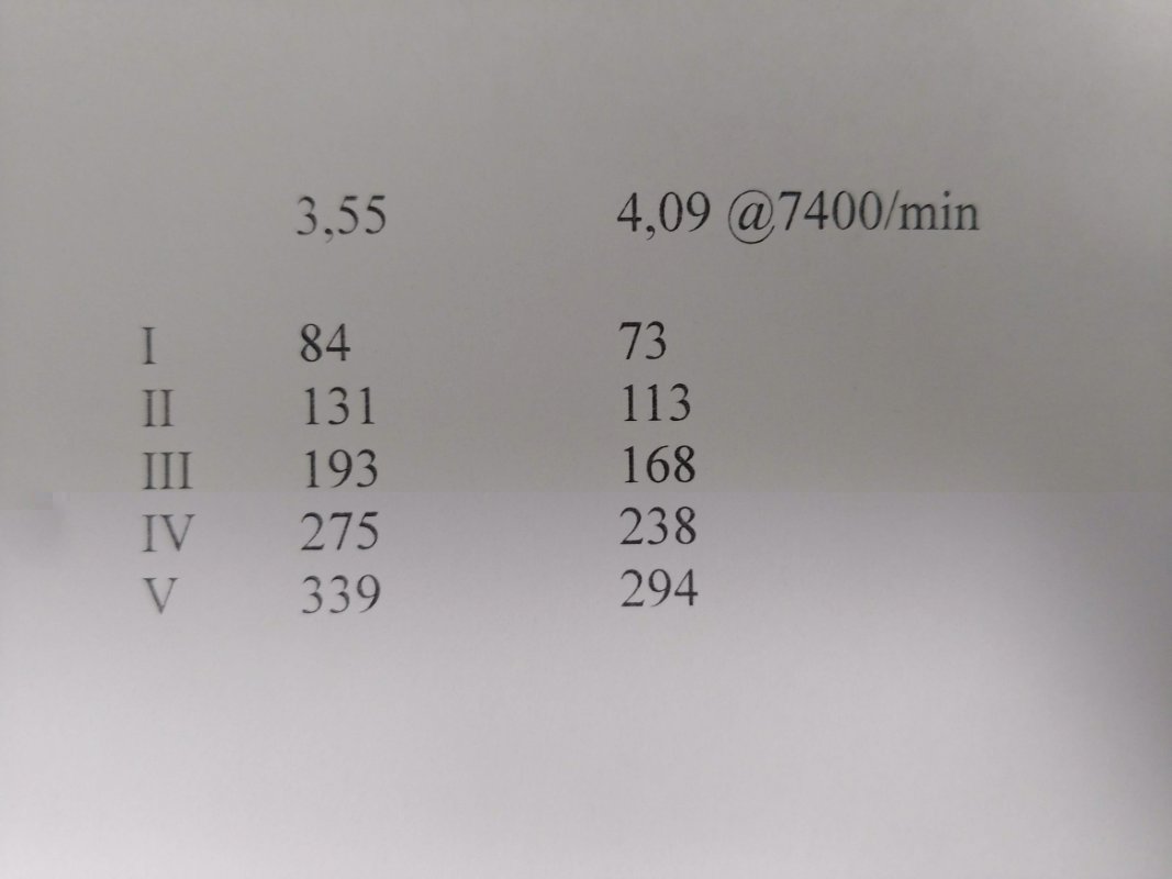

Z tymi biegami to nie do końca tak... Zerknij na tę tabelę:Matt84 pisze: ↑2020-07-14, 11:45Ja myślę, że sytuacja, o której piszesz ma miejsce przy skrzyniach 5-biegowych - tam faktycznie, jeśli założysz dużo krótszy most, możesz się "wyprztykać" z przełożeń i nie zostanie już nic na górze. W 6-biegowych Vmax osiągasz najczęściej na 4. biegu, czasem na 5. (co widać również w tabeli powyżej), więc nawet jak dasz dużo krótszy most, to ciągle zostaje do wrzucenia piątka i szóstka. A już o skrzyni 10-biegowej nie ma co mówić...
W Mustangu 5.0 przełożenie 1:1 w manualu masz na 4-tym biegu, a w 10-biegowym automacie na 7-mym. Przełożenie najwyższego biegu w manualu wynosi 0.62, w 10-biegowym automacie 0.64, a u mnie w 5-biegowym automacie ma 0.68, więc jest niemal takie samo w każdej z tych skrzyń (gdyby założyć w tych autach dyfry o takim samym przełożeniu, prędkość max. wszystkich trzech byłaby niemal identyczna - niezależnie od tego, czy byłaby osiągnięta w moim 5-biegowym automacie, 6-biegowym manualu, czy 10-biegowym automacie - oczywiście tylko w teorii, bo brakuje mi trochę mocy
