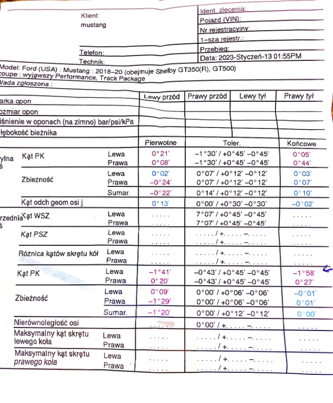

Bardzo proszę - spójrzcie na wyniki robionej wczoraj geometrii.
Fachowcy nie do końca mogli sobie poradzić… Ciężko jest mi ocenić co i na ile jest źle, jakie będą tego konsekwencje i czy można to naprawić? A może zostawić tak jak jest?
Geometria robiona w Auto Dukat - Waszawa.

Nie był czasem obniżany obniżany?
ale przedni lewy wygląda jakby miał źle wspawane albo górne mocowanie amortyzatora albo mocowanie wahacza.

możesz próbować szukać rozwiązania za pomocą "camber plate"
