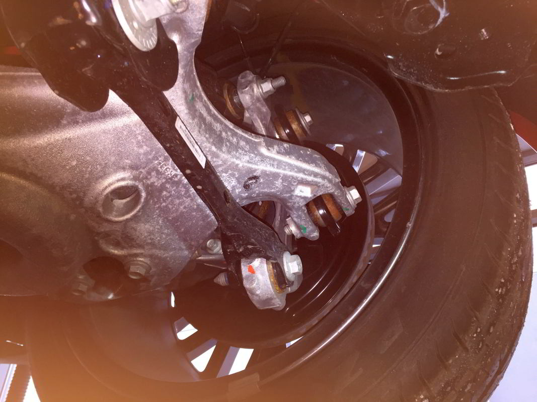

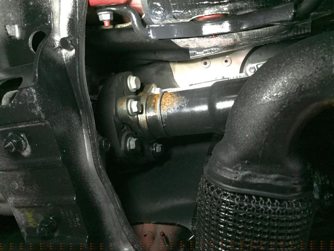

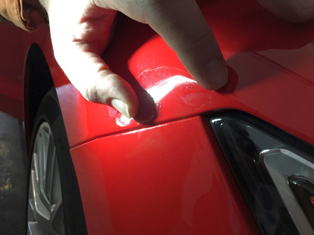

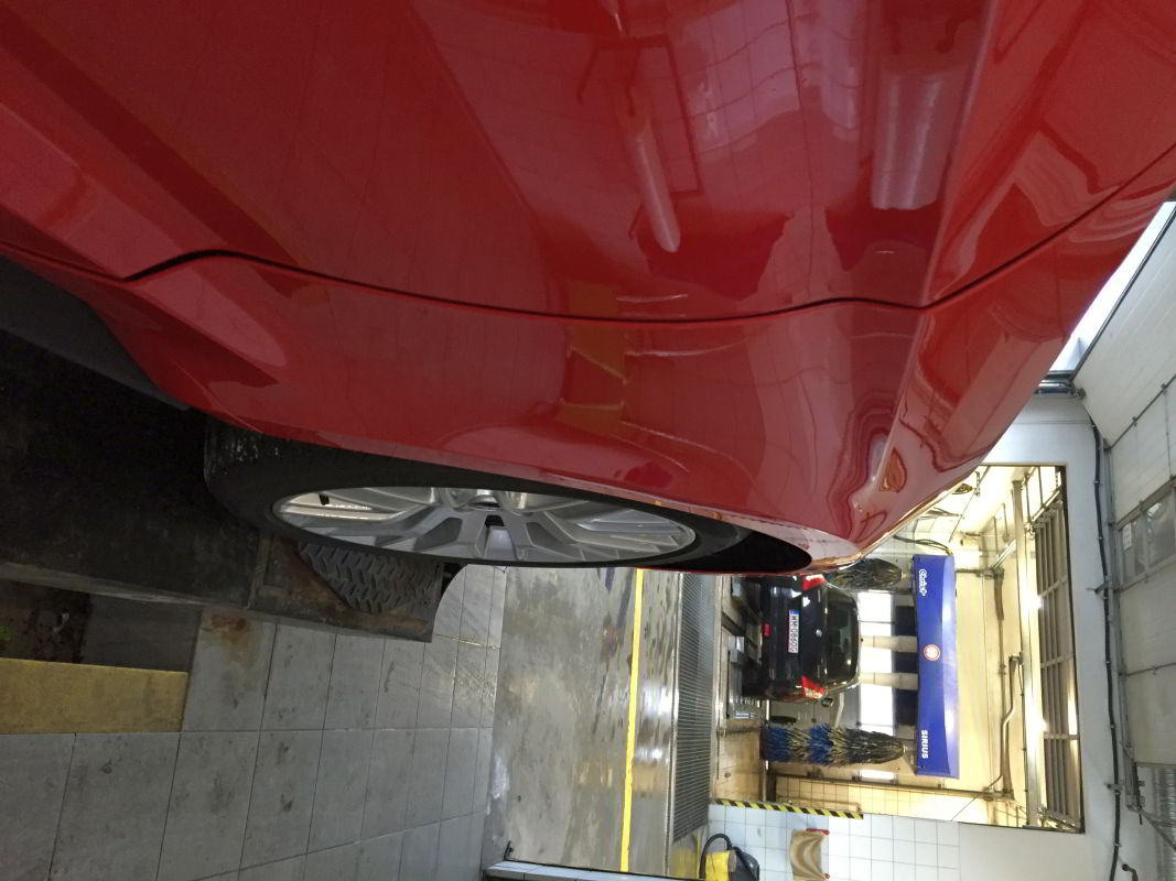

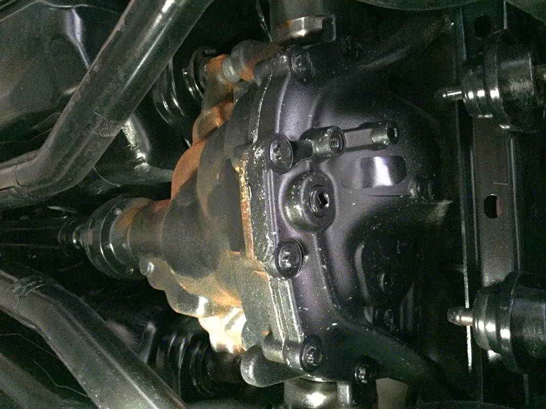

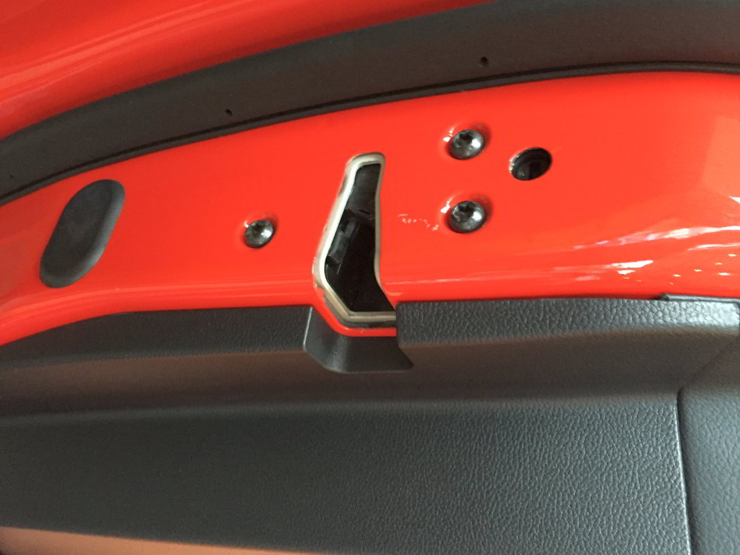

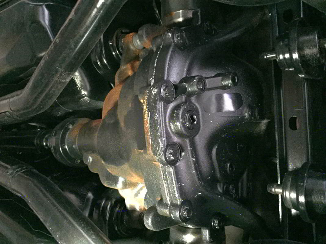

Witajcie drodzy forumowicze! Nazywam się Artur, to moj pierwszy post na tym forum i niestety tak bardzo dla mnie przykry...! Głównie dotyczy on konserwacji auta oraz jego zabezpieczenia!!! Auto zakupiłem 12.06.2015 w salonie BCH Chaliński w Opolu, termin dostawy miał byc na grudzień/styczeń 2016 auto mimo ze dotarło do Niemiec 05.01.2016 było do odbioru po 8 miesiącach!!!!! 11.02.2016 czyli dzisiaj. Czekalem całe 8 miesięcy na ten dzień a dzisiaj przeżyłem piekło... Od pierwszego zachwytu autem i euforii z wyczekanego odbioru ten dzien zamienił sie w istny koszmar! Chce przestrzec wszystkich zainteresowanych i przyszłych/obecnych nabywców aut 6 generacji. Otóż zaniepokojony postami dotyczącymi konserwacji podwozia postanowiłem zamówić przy odbiorze samochodu rzeczoznawcę z Polskiego Związku Motoryzacji aby mieć pewność co do idealnego stanu auta. Po godzinnej ekspertyzie "nowego" samochodu zamówionego w BCH Chalinski w Opolu okazało sie ze auto miało zdemontowany przedni zderzak z błotnikiem!!, sa rysy na lakierze oraz ponowne malowanie śrub, odprysk lakieru na masce, KOROZJA PODWOZIA przykryta niechlujnie czarna farba w sprayu w ten sposób ze pobrudzone zostały nie tylko felgi aluminiowe od wewnątrz ale nawet lakier dyfuzora!!! Wgniecenie w tylnym wydechu prawym!! Auto zostanie poddane dodatkowej ekspertyzie w najbliższa sobote przez kolejne 2 godziny bo jak powiedział rzeczoznawca najprawdopodobniej uległo wypadkowi na lawecie ibponownym składaniu!!! Widac asymetrię lewych drzwi względem karoserii nadkola i nierówności szpar!! Auta oczywiscie nie odebrałem i zapewniam wszystkich ze podejmę odpowiednie kroki sadowe oraz przestrzegam przed odbiorem własnych egzemplarzy!! Mam zdjecia całej korozji pdwozia "nowego" auta tylko nie wiem jak zamieścić je tu na forum. Dla zainteresowanych moge wysłać mailem. Chetnie tez wysłucham opinii i ewentualnych porad co dalej bo jestem załamany....

Zdjęcia od Wiercina
1
2
3
4
5
6

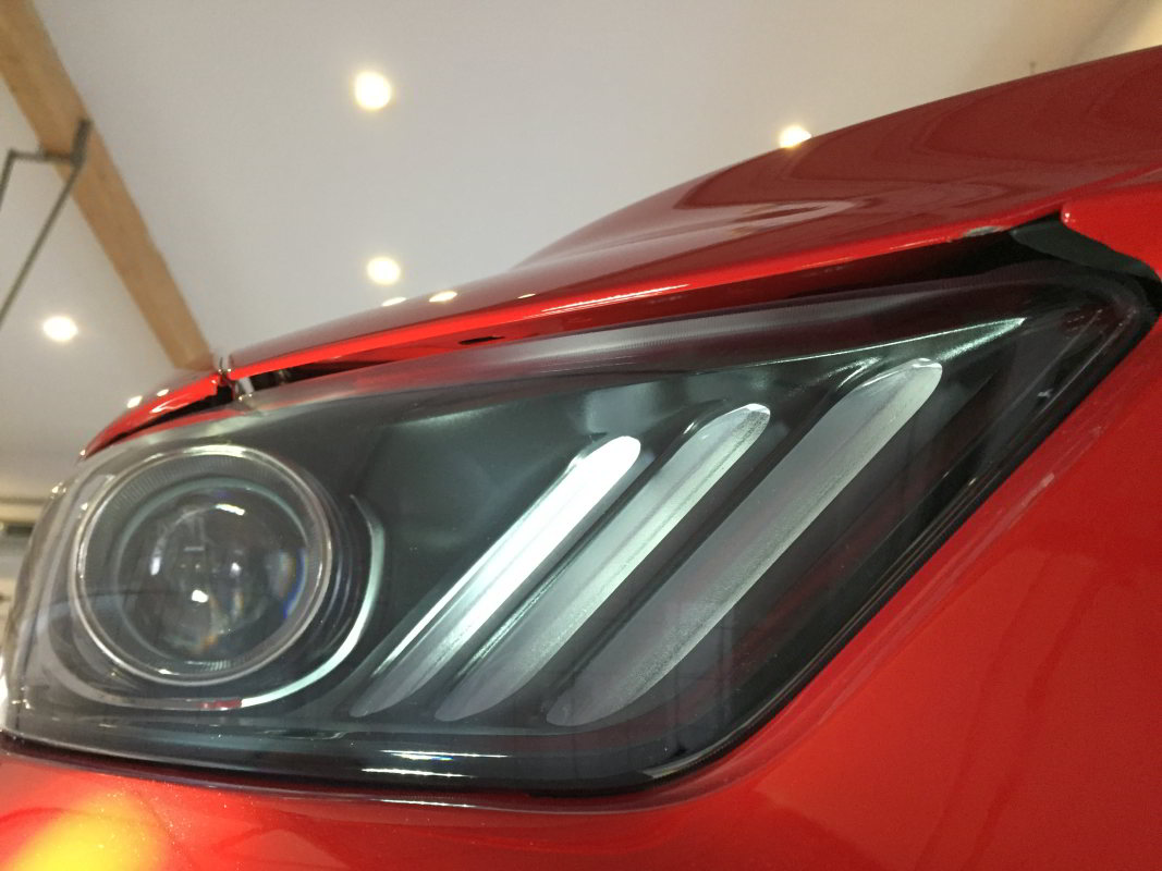

I spasowanie elementów

Co do tego rdzawego nalotu to u mnie było go zdecydowanie mniej. Ale też minimalnie już był więc od razu się go pozbyłem.
Natomiast jeśli chodzi o spasowanie elementów to u mnie jest podobnie, jednak rysy przy zamku oraz obicie ( niedomalowanie ) maski przy lampie jest już dziwne...
A i ten tylny dyfuzor udowadnia to że w ogóle nie zabezpieczają auta przed tym malowaniem spodu auta na czarno ( jest to zwykła czarna farba nie posiadająca właściwości ochrony podwozia ) Żart jakiś ....

jak dla mnie, to jest to nie do zaakceptowania, ja bym takiego auta nie odebrał w ogóle :mad: tyle, żeby taki temat wygrać, może czekać długa batalia z Fordem o wymianę auta i pewnie kolejne wiele miesięcy oczekiwania. Spasowanie to samo, może nie jest to Merc ;) ale przy lampie i drzwi to już za duże są te odchyłki od normy :/
