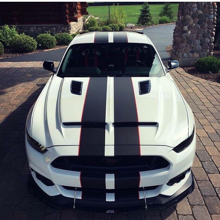

To może taka maska pomoże na temperaturę? Bo rzeczywiście jak jest pow 25 st. To tunel grzeje.

Trzeba jakąś wentylację wykombinować... wystarczą skrzela na masce jak w US. W Stanach to mają fajnie z samochodami...ehh.. Unia Europejska

A to skrzela nie spełniają jakiś norm eu?

Nie spełniają, podobnie jak rozpórka kolumn. Podobno zabijają pieszych wziętych na maskę... Pewnie przeciętny mieszkaniec EU zasadniczo różni się budową od US...

te dziury wentylacji trzeba jakoś wyciąć

A co do dziur można tez kupić nowa maskę z dziurami.

W 100% się z Wami zgadzam. Można też na skróty-kupić maskę US i pomalować pod kolor :hurra: czyli jakieś 4500zł + 800zł malowanie z cieniowaniem błotników :rotfl:
