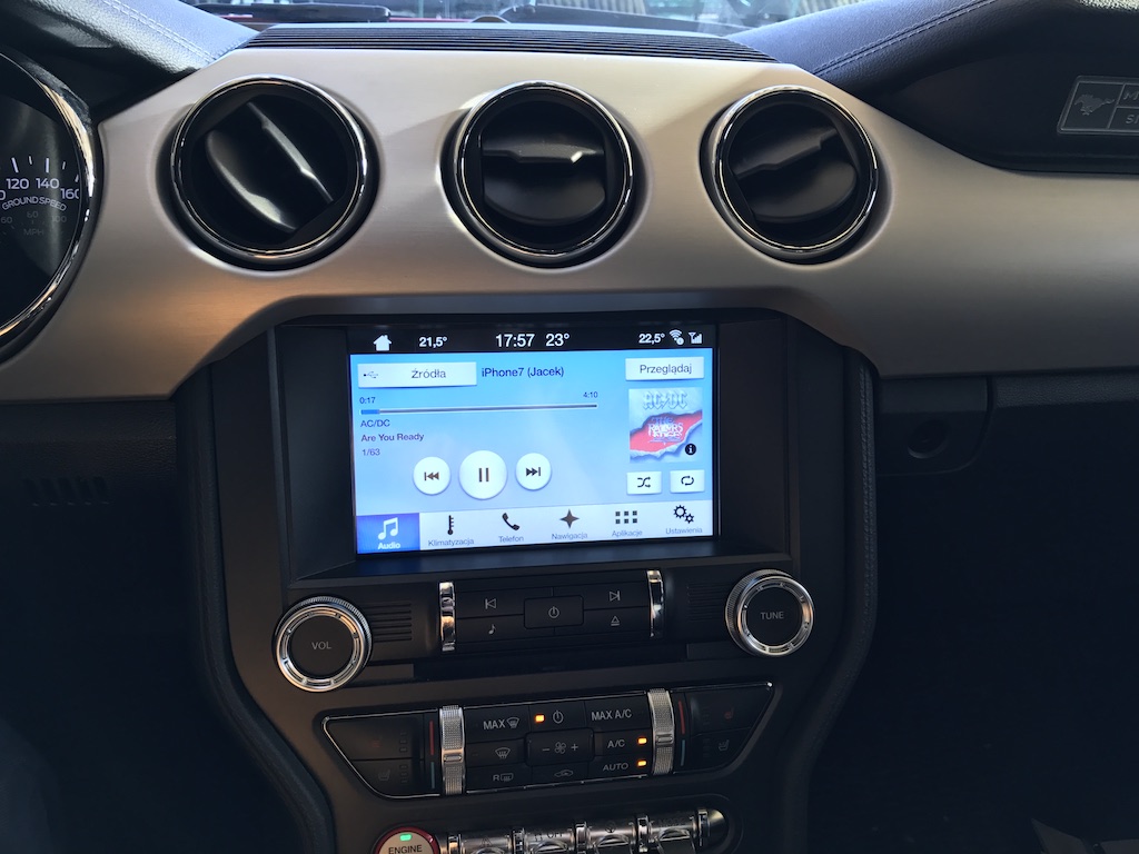

Te dwa guziki faktycznie zaburzają troche harmonie no i ta plastikowa ramka bezapelacyjnie do obszycia.
Ciekaw jak z funkcjonalnością i samą jakością tego wyświetlacza

Z tego co widac caly panel klimy jest cyfrowy - podobno wszystkie opcje OEM sa.
A jak to dziala? No coz, pierwszy odwazny sie dowie..i pewnie bede to jak zwykle ja ...echh.

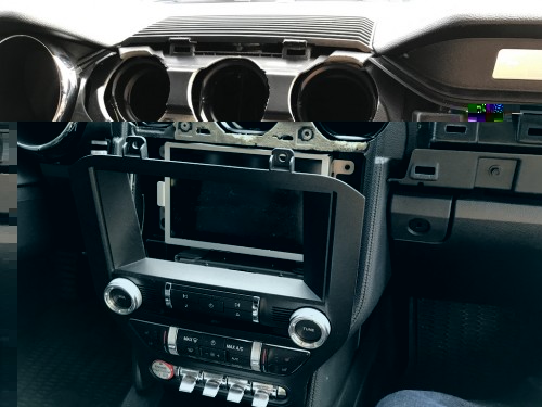

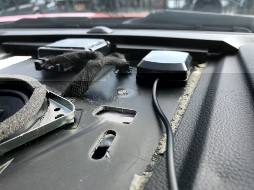

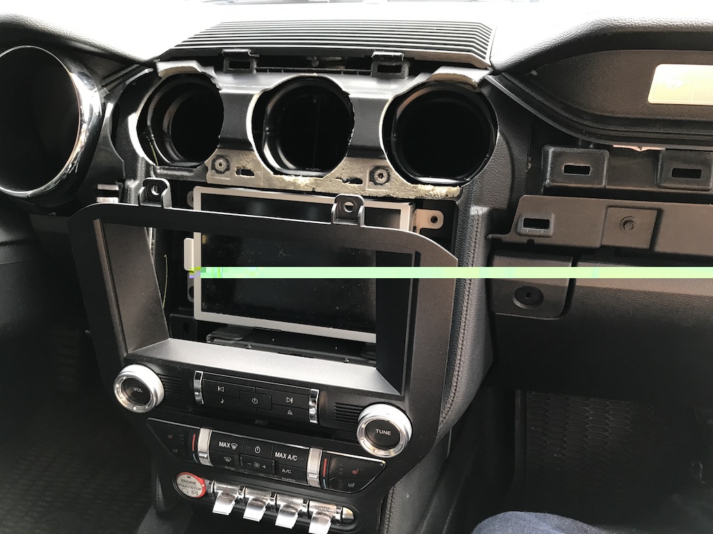

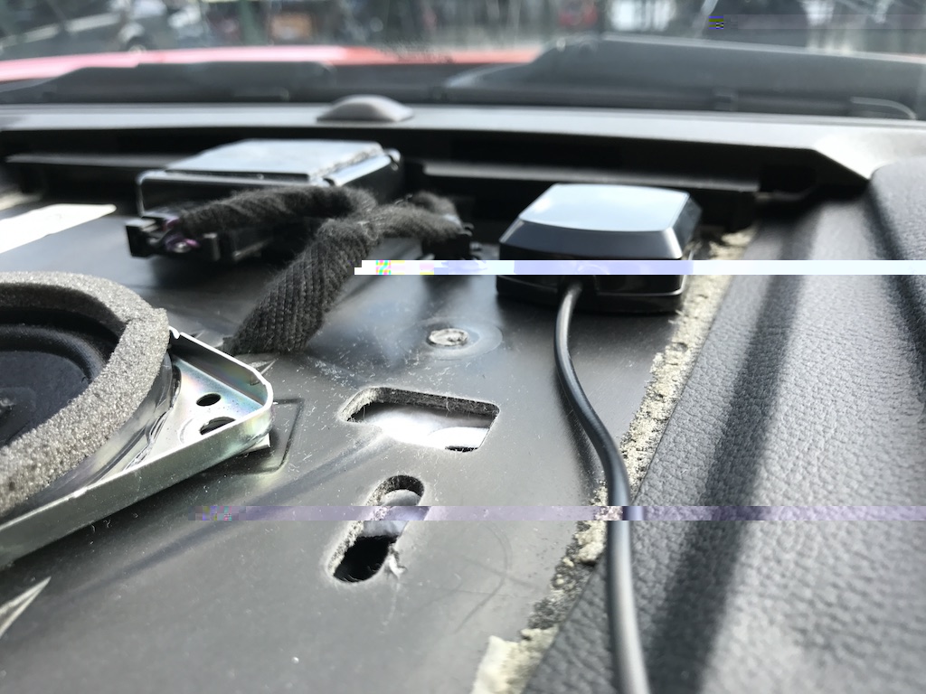

Hej , od kilku dni zainspirowany tematem:
http://www.2gfusions.net/showthread.php?tid=3881" onclick="window.open(this.href);return false;
podjechalem do salonu i ustalilem czesci na podstwie nr vin autka ktore stalo na salonie, zasadniczo graty wychodza niedrogo bo 4500-4800 z nowym zlaczem carplay usb. Jedyne co mnie jeszcze na ta chwile powstrzymuje przed zamowieniem to nie znam roznicy pomiedzy modelem 2016 a 2017 w jednostce navi , bo odbior rocznika 2017 bedzie za miesiac w Lodzi a jak zamawiam to bez znaczenia bo kasa ta sama natomiast numery finis roznia sie dla modelu sync 3 2016 i syn3 2017 chyba ze ma ktos juz model 2017 i wypowie sie o co chodzi.
Zasadniczo pobranie danych ABD czyli AsBuildData ze strony forda to formalnosc ,
https://www.motorcraftservice.com/AsBuilt" onclick="window.open(this.href);return false;
pobierasz plik z kodowaniem calego twojego samochodu , albo nie twojego bo podajesz vin jakiego chcesz.
Potem uzywajac fantastycznego darmowego ForScan z forscan.org mozesz wgrac konfiguracje aktywujac nowego sync3 i parametryzujac go do swoich potrzeb,
Jak skoncze projekt wrzuce zdjecia. Mam juz kilka tematow w mustangu za soba ale ze jestem od dzis na forum to opisze to jakos w innych tematach by tego nie zasmiecac.

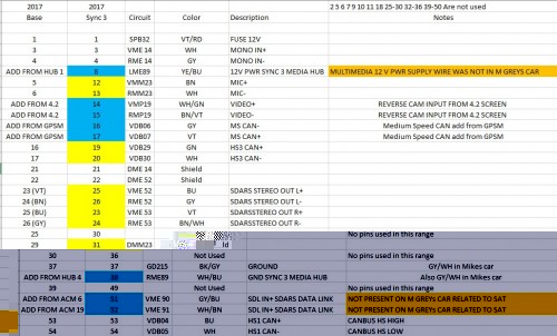

Re: SYNC 3 upgrade
wiem ze temat stary ale nie dokończony to zalacze dla potomnych wykaz pinów do przepięcia z Sync1 na Sync3 , kodowanie panelu po zmianie da sie przeprowadzić sprawnie , działa oczywiście selektor trybów jazdy
