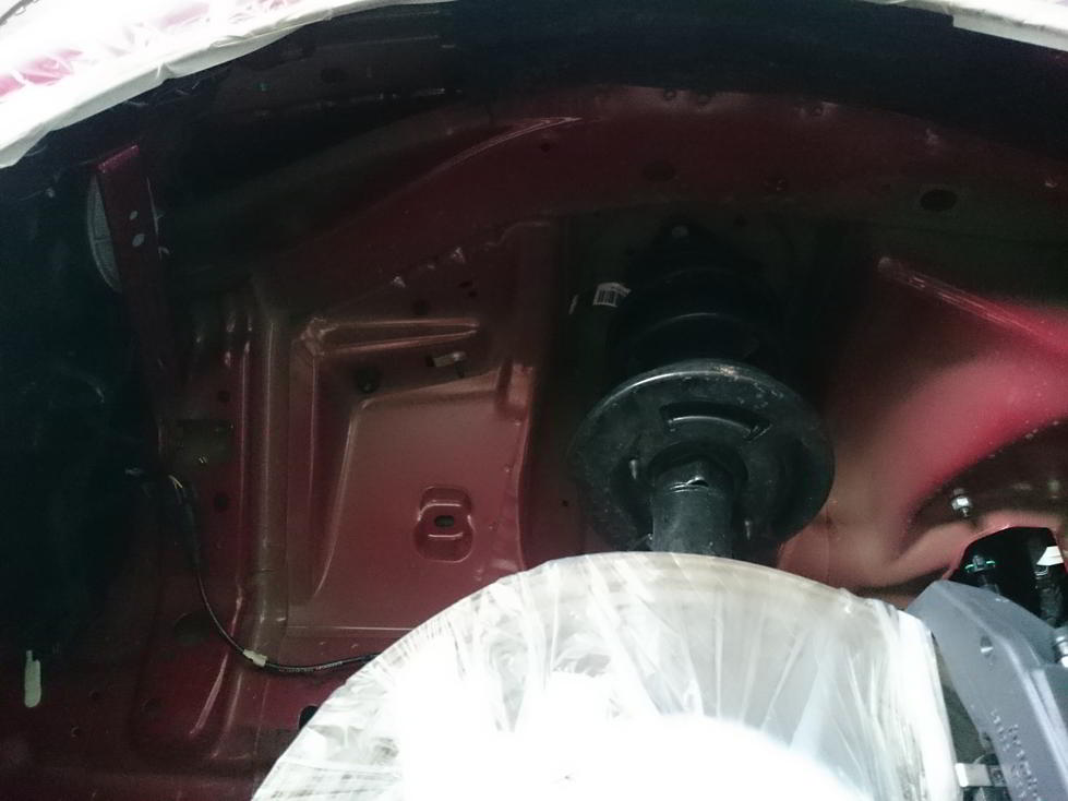

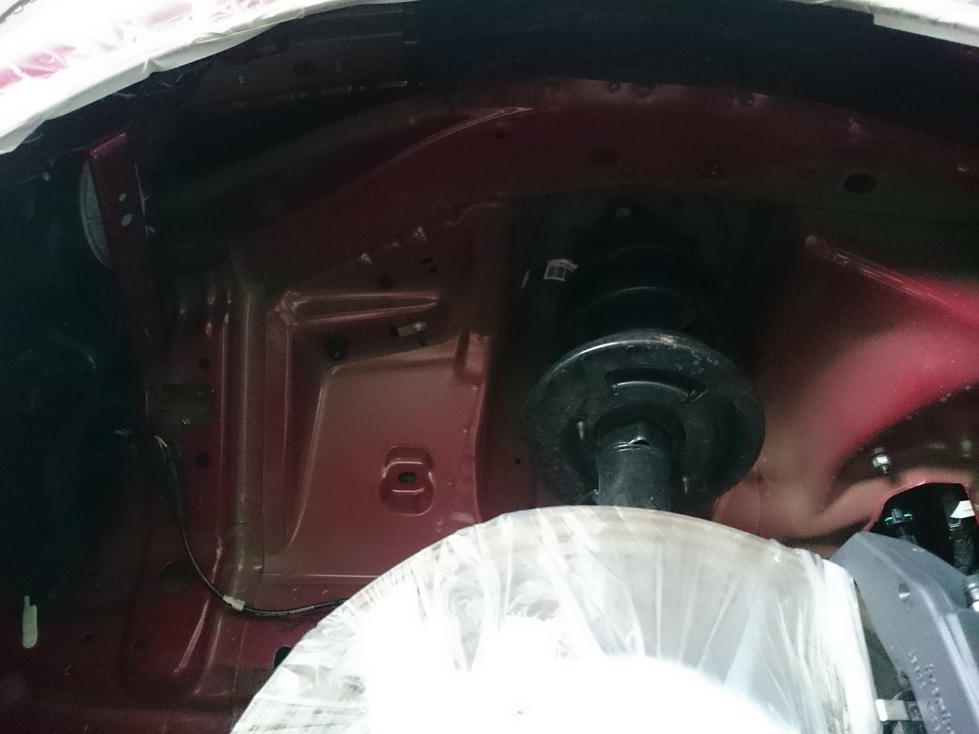

Jest kilka miejsc szczególnie lipnych w tym modelu, po środku auta są jak by dwa kawałki ramy zachodzące na siebie i pomiędzy nimi jest luz. Tam w nowym samochodzie już musiałem czyścić. Z fordem nie ma co rozmawiać odnośnie zabezpieczenia dają X lat gwarancji i przez tyle czasu będzie ok. Po 6-7 latach będzie można jedynie odwlekać moment w którym rudy zajmie całe podwozie.
Tak samo zabezpieczyli profile, u mnie w kilku otworach z przodu coś zabezpieczyli, ale w całej reszcie zabezpieczenia brak ( sprawdzane kamerą ) a na szybko jak ktoś chce sprawdzić to wystarczy otworzyć maskę i zobaczyć otwory w niej, organoleptycznie ( palcem ) jeśli będzie coś woskowatego to znaczy że jest konserwacja u mnie jest piękna nowa czysta blacha.
Po zdjęciu nadkola tak wygląda zabezpieczenie ... tzn brak zabezpieczenia.
