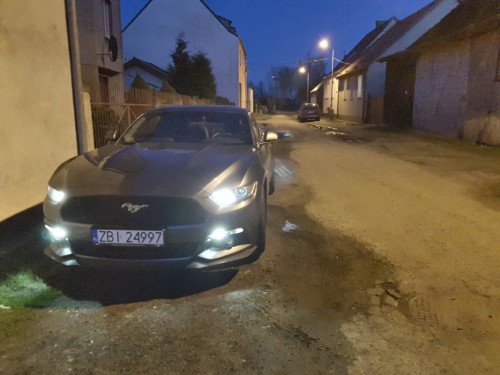

Post autor: Dex » 2019-03-25, 16:11
Trzeba się poobdzierać po łokcie ale od nadkola da się zrobić dzienne i pozycyjne, efekt zajebisty ;) lewe oryginalny sikacz prawe led bez żadnego docinania szlifowania i pier.olenia P&P
