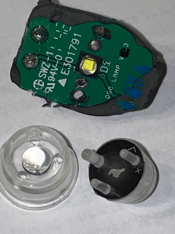

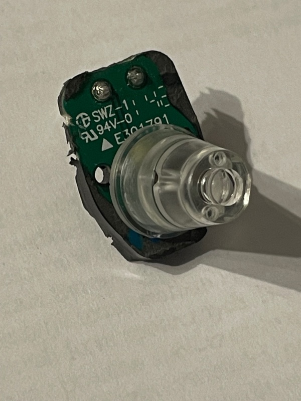

Sid_ino
Posty: 1
Rejestracja: 2024-12-21, 17:38
Kolor: Ruby Red
Lokalizacja:: Polska
Re: NIECZYTELNY HOLOGRAM SPOD LUSTERKA
Post autor: Sid_ino » 2024-12-21, 17:56
U mnie było to samo.. zdecydowałem się poświęcić i otworzyć by sprawdzić czy da się to zregenerować..
NIE DA SIĘ.
Jedyny dostęp jest od strony pinów które są zalane klejem. Skubanie spowoduje uszkodzenie płytki elektronicznej. Od wewnętrznej strony płytki jest zwykła dioda świecąca wprost w plastikowy stożek. Ten składa się z dwóch części, pomiędzy nimi jest delikatna tarcza średnicy 5mm i na środku tarczy znajduje się nadruk mustanga. Sam konik ma wielkość około 1mm.
Zwyczajnie dochodzi do wypalenia wzoru i jeśli komuś to przeszkadza (jak mi) to trzeba zainwestować w nowe.
Zdjęcia dla zaspokojenia ciekawości.
