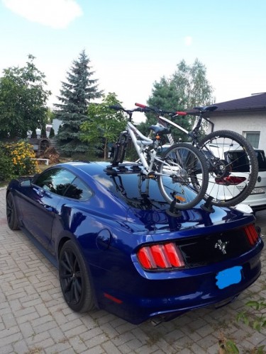

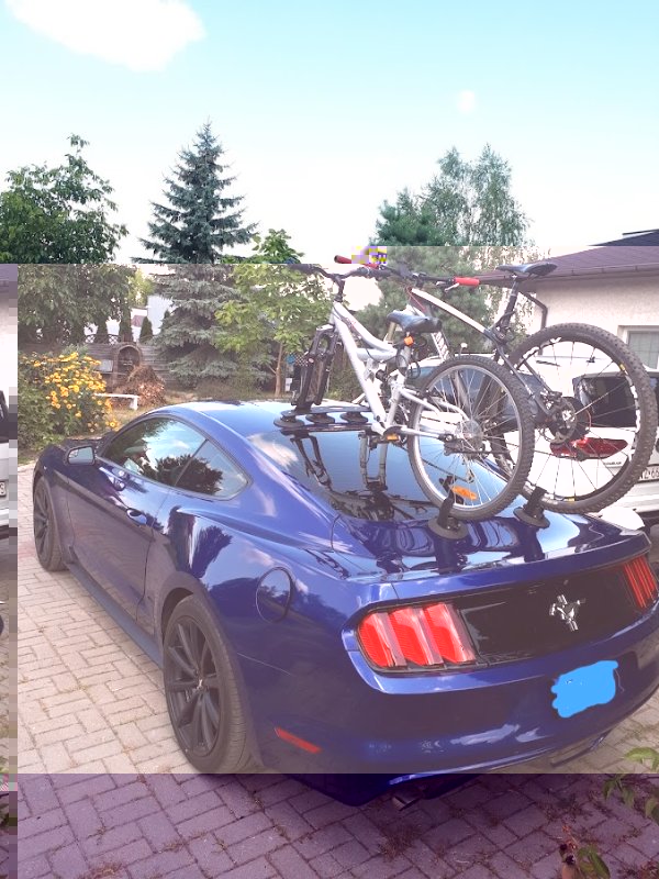

Dodam swoją opinię nt. bagażnika na przyssawki z aliexpress. Zrobiliśmy z synem ok. 2 tys km podróżując z rowerami na dachu z prędkością do 130km/h. Nigdy żadna z przyssawek się nie rozszczelniła, w pełnym słońcu, ulewie, silnym wietrze. Z czystym sumieniem polecam.

Też mam przyssawki i śmigam - nie narzekam. Jako że mustang stał się moim autem na codzień (do tego mam dwójkę dzieci), kombinuję jak przewozić snowboarda. Myślałem wykorzystać te rowerowe przyssawki, dorobić uchwyty, ale troche się cykam że przy minusowych temperaturach się odklei

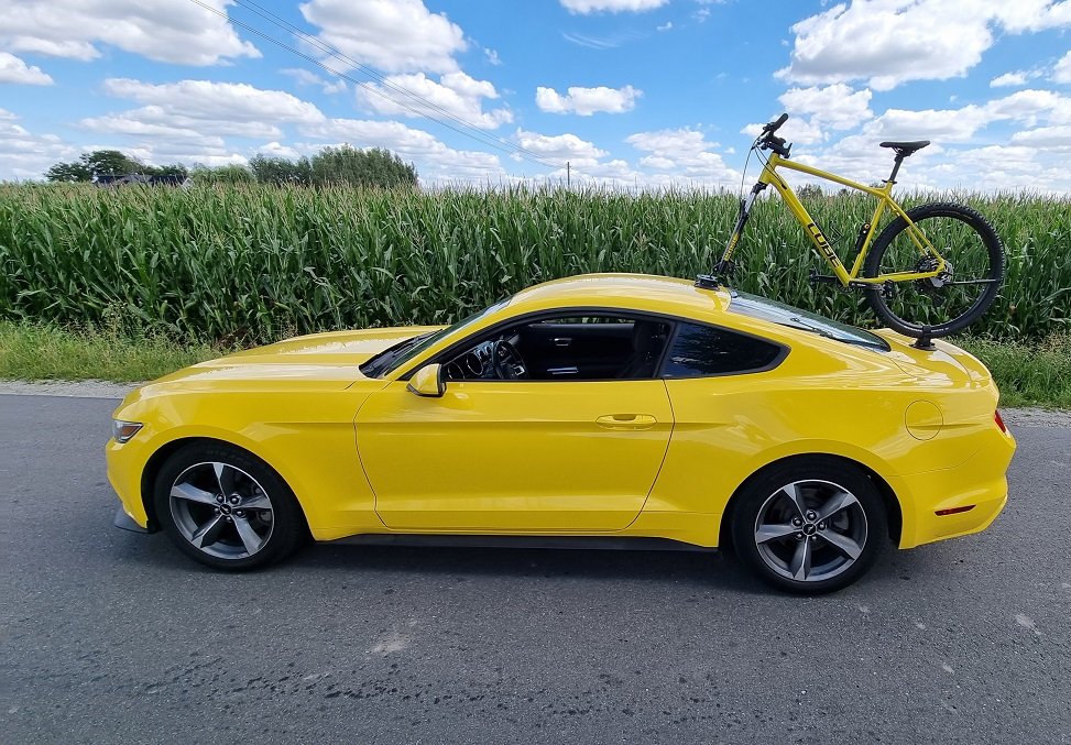

Jeszcze jedno rozwiązanie ale bardziej ekstrawaganckie
