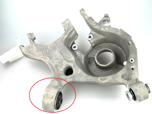

Cześć, orientuje się ktoś czy do Mustanga będzie pasował wahacz z Ford Edge? Mowa o tym pod sprężynę

Raczej nie, mają one inną budowę z tego co widzę, sprawdziłem też kody Forda i też są inne, także raczej nie są to zamienne części. Czemu szukasz zamiennika ?

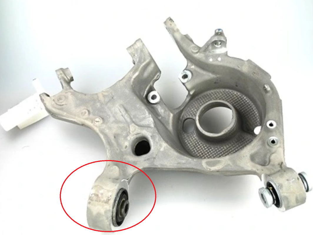

Z tego co wiem większość mustangów VI gen ma problem z tuleją w tym wahaczu. Ponoć da się ją kupić tylko w USA w związku z tym opcją jest wymiana całego wahacza. Mam racje? Mieliście problemy w tą tuleją?

Obczaj, wysyłka bezpośrednio do PL , część + wysyłka = 30$ :)

To zdecydowanie lepsza cena niż kupno całego wahacza;)
