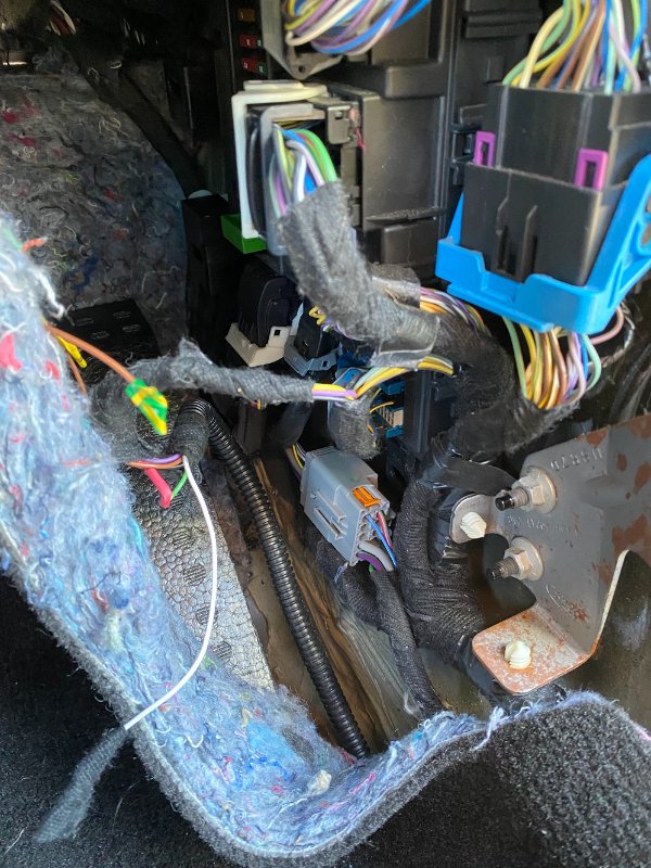

Cześć,
Mam czasami problem z lampą lewą, nie działa tylko stop od czasu do czasu.
Światło mijania i migacz działa tylko czasami nie działa światło stopu.
Czy to problem lampą czy może czegoś innego ?
Tylna lampa lewa - czasami nie działa stop

Cześć,
Problem był w tych kablach i w module na podłodze od strony pasażera gdzie bezpieczniki.
Kabel luźny i moduł.
Trochę to trwało dwa dni poszukiwania
