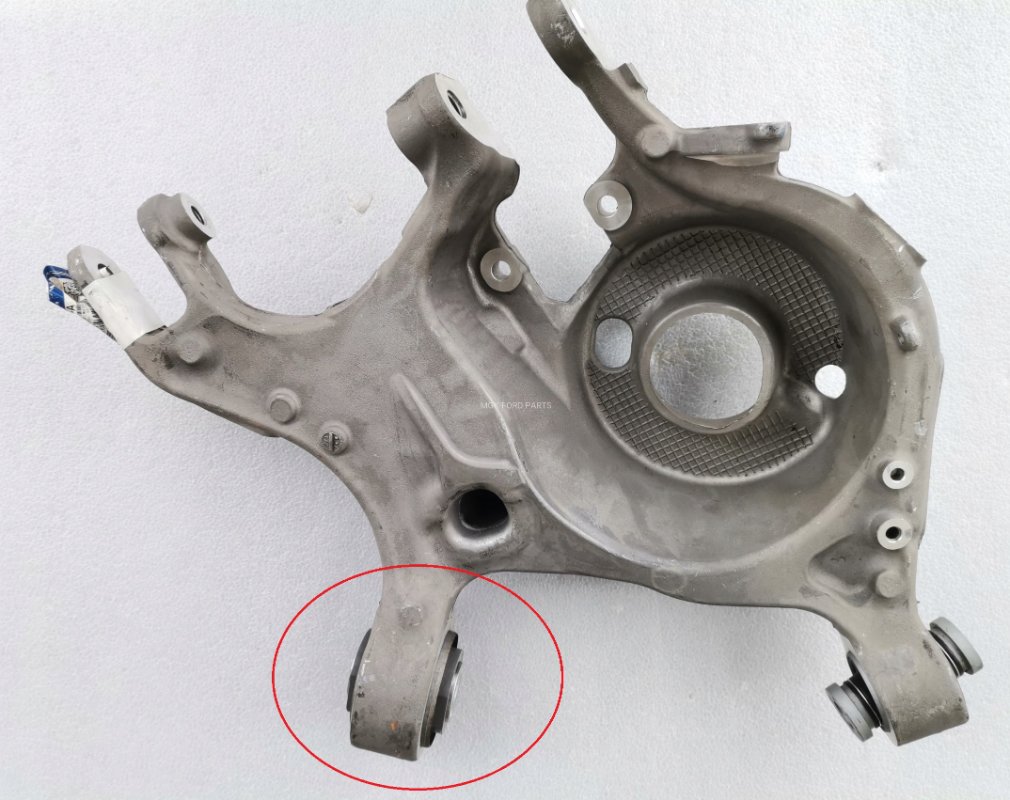

Czy chodzi o tą tuleje?

Między innymi tak . Chciałbym wymienić wszystkie tuleje tzn z tego co widzę są tam dwie .

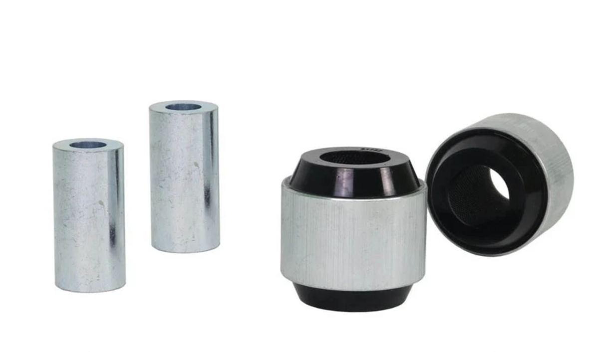

Jak myślicie będzie pasowała ta tuleja do seryjnego wahacza ? https://www.americanmuscle.com/bmr-stan ... -1518.html

Nie znalazłem informacji aby preformance miały inne tuleje (na stronie STEEDA jest informacja że Montaż: pasuje do modeli z lat: 2015, 2016, 2017, 2018, 2019, 2020, 2021, 2022). Jeśli chcesz wymienić komplet to może lepiej nabyć nowy wahacz? Tu będzie dobra cena
https://www.fordczescibodo.pl/pl/p/Waha ... 500-J/2085
Zastosowanie: Ford Mustang 2015-2023 wszystkie wersje silnikowe bez Magnaride - skoro wahacz wszędzie taki sam (z wyjątkiem Magnaride ) to tuleje pewnie też.
Z tego co wiem te tuleje szybko padają i lepiej kupić poliuretan.

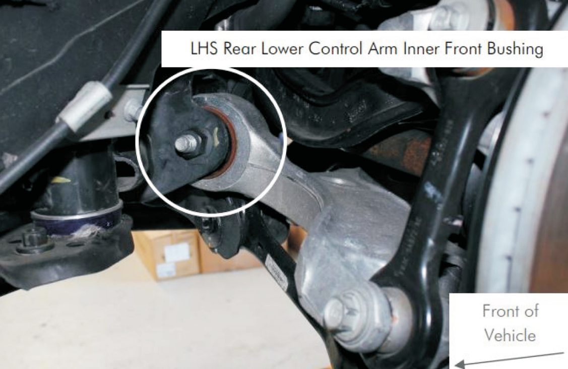

Ten post dotyczy jednej tulei oznaczonej w moim poprzednim poście.
