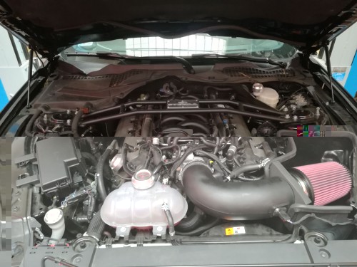

Hej,
Jeszcze nie testowałem bo auto dalej robi się w HD-CUSTOMS.
Będzie nowy dolot, kolektor, przepustnica i soft....atak na ~520KM.
Graty co prawda już siedzą, zostaje strojenie...
Ponadto robimy automatycznie domyślnie szyb i składanie lusterek wraz z ryglowaniem auta.
Efekty w przyszłym tygodniu.

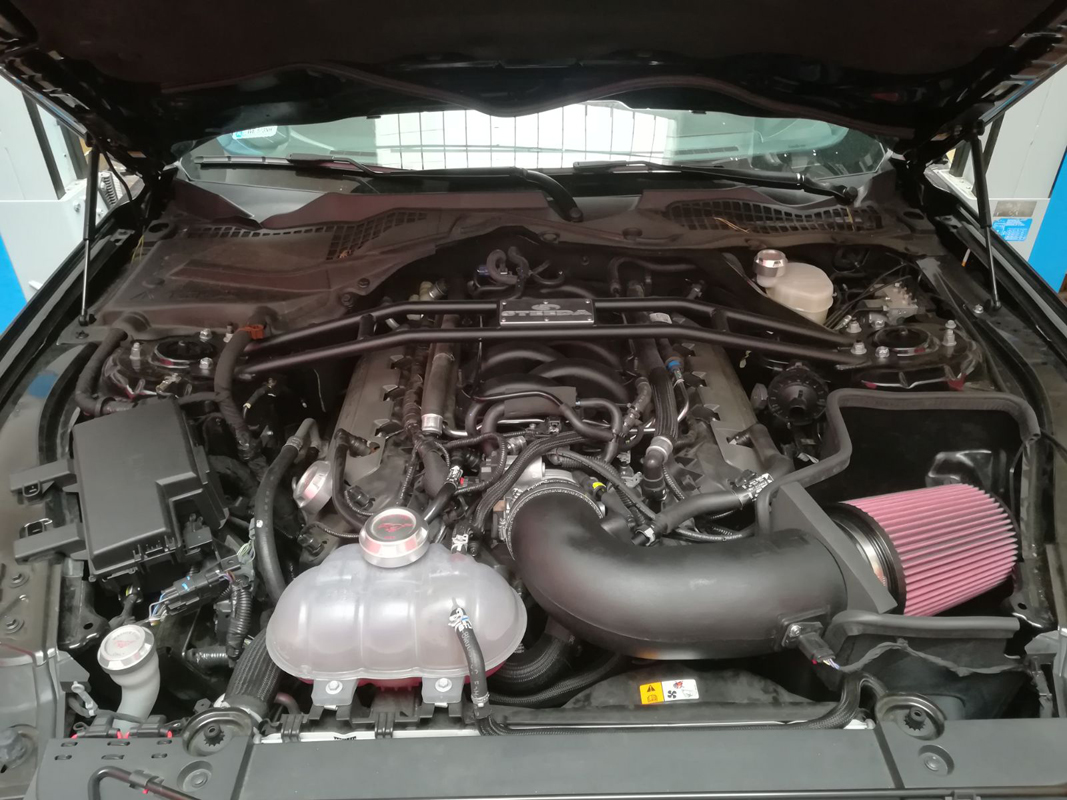

Re: CZARNUCH
Hej,
Mustang 2017 automat, gt350 manifold, throttle body, JLT CAI, 2,75" MG Motorsport exhaust, bez long tube.
Dodane 2% strat na szerokie koła (przód 285, tył 305). 507 koni dla strat 20%.
0-100 4.86 sek
0-200 15.38 sek
100-200 9.96 sek
1/4 13.04@184.15 (przy słabym starcie 0-100 - 5.11 sek)

Haj,
Auto odebrane i trochę pojeździłem....niestety w większości w kiepskiej pogodzie,
więc bez większych szaleństw
(na razie
Odczucia tak na szybko....
Myślałem, że mam szybkie auto...teraz to petarda!
Co do Wavetrac - nie jest głośniej względem oryginału, wbrew obiegowym opiniom.
Przy zerwaniu trakcji nic nie trzeba korygować, sunie prościutko, o tak ----------
Namawiam na taką czy podobna modyfikację i oczywiście polecam wykonawcę Pawła z HD-Customs!

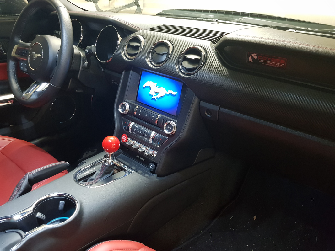

Czołem
Chwilkę się nie odzywałem ale za to w tym czasie dołożyłem trochę czerwieni w postaci gałki zmiany biegów oraz indywidualnej tabliczki na kokpicie od strony pasażera - załączam foto.
