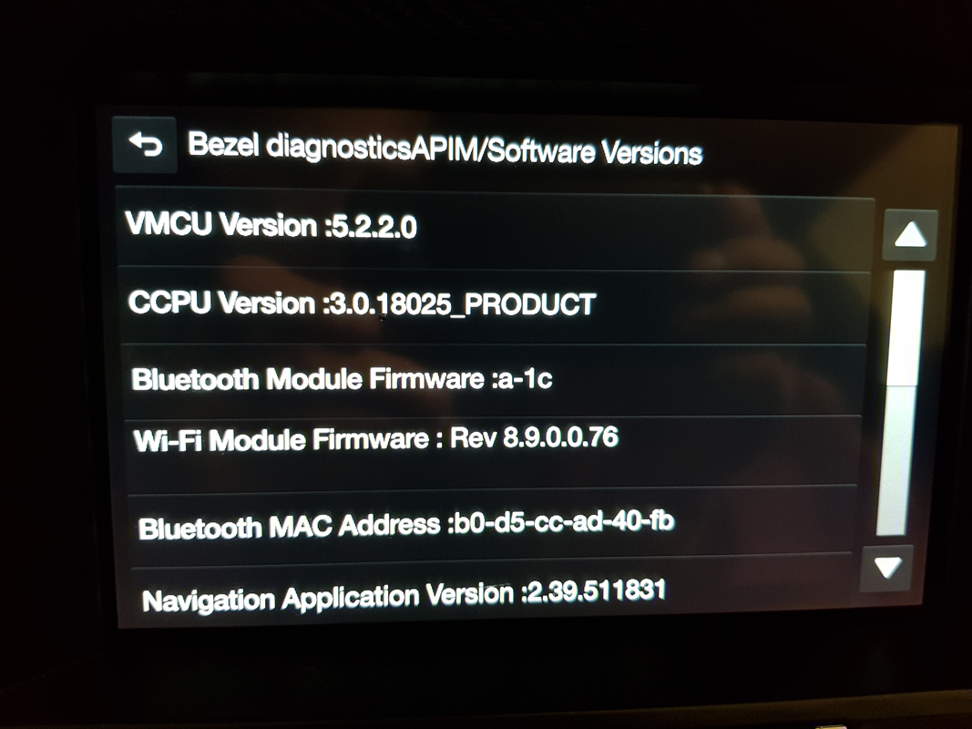

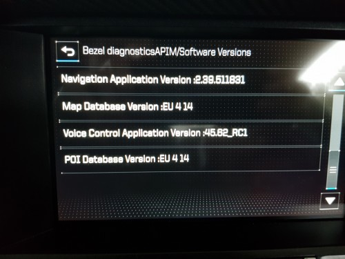

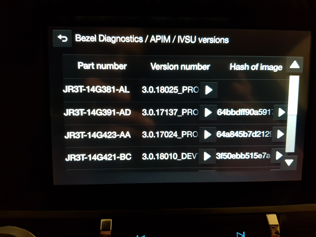

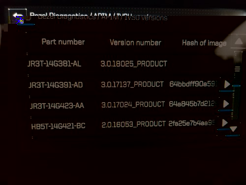

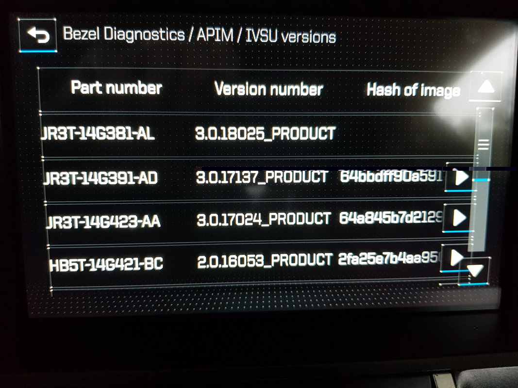

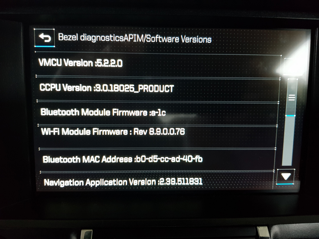

Hej,
Auto kupiłem z SYNC 3 w wersji 2.0 i mapami 4.14.
Pobrałem z https://owner.ford.com/" onclick="window.open(this.href);return false; pliki do aktualizacji do wersji 3.0
(wcześniej założyłem tam konto i wpisałem VIN auta).
Szczegółowa instrukcja jest dostępna przed pobraniem plików i zrozumiała dla każdego
Załadowałem to do auta pen drive-m i mam najnowszą wersję czyli SYNC 3 w wersji 3.0
Wszystko poszło gładko i trwało 30-40 minut, przy włączonym silniku podczas jazdy
Mapy na razie nie zostały zaktualizowane i pozostały bez zmian......na razie....
Załączam fotki....

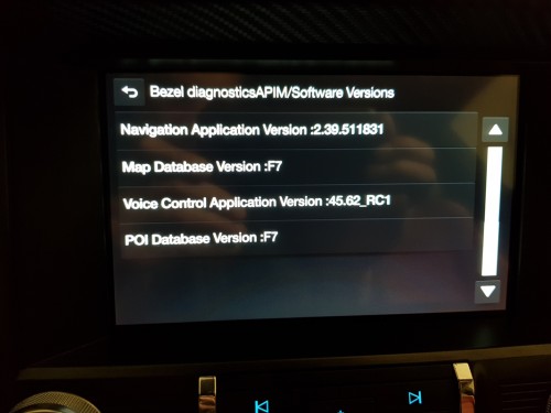

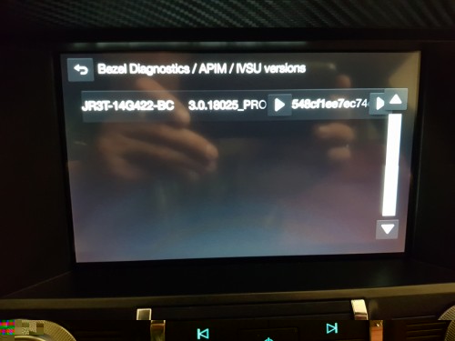

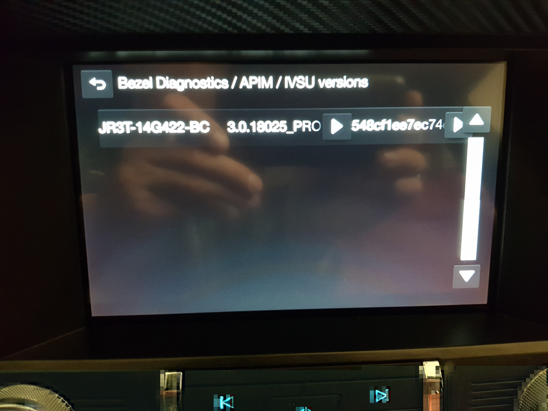

A teraz mapy...
Skorzystałem z procedury i plików opisanych na: http://mondeo-mk5.de/index.php/Thread/1 ... 1b828ffe2b" onclick="window.open(this.href);return false;
Pomogli również ludzie z: https://forum.fordclubpolska.org/showth ... p?t=269330" onclick="window.open(this.href);return false;
Zmotywował, pomagał i wspierał Kol. genie z naszego forum!
Tak w sktócie:
Kolejność instalacji musi być następująca:
- najpierw mapa i licencja
- potem pakiet językowy
Nie wyłączać silnika podczas instalacji - system musi być cały czas włączony.
Każdy z dwóch etapów trwa ok. 30 minut i kończy się komunikatem o możliwości wyjęcia pen'a.
Pena sformatować w extFAT, musi mieć przynajmniej 16GB.
licencja: http://ivsu.binaries.ford.com/swparts/J ... 777.tar.gz" onclick="window.open(this.href);return false;
mapa: http://ivsu.binaries.ford.com/swparts/J ... -BC.tar.gz" onclick="window.open(this.href);return false;
voice: http://ivsu.binaries.ford.com/swparts/J ... -BC.tar.gz" onclick="window.open(this.href);return false;
Zawartość plików autoinstall.lst:
[SYNCGen3.0_ALL]
Item1 = License F7
Open1 = SyncMyRide\JR3T-14G424-BC_110777.tar.gz
Item2 = Maps F7
Open2 = SyncMyRide\JR3T-14G421-BC.tar.gz
Options = Delay,AutoInstall
[SYNCGen3.0_ALL]
Item1 = Voice F7
Open1 = SyncMyRide\JR3T-14G422-BC.tar.gz
Po dwuetapowej akcji mam najnowsze mapy w wersji F7
Polecam wszystkim obie aktualizacje.
Ford Motor Polska ma to uruchomić w autoryzowanych serwisach a także udostępniać darmowo do własnej aktualizacji w połowie maja 2018.
Przynajmniej tak się dowiedziałem od miłej Pani z działu technicznego...
Załączam fotki....
