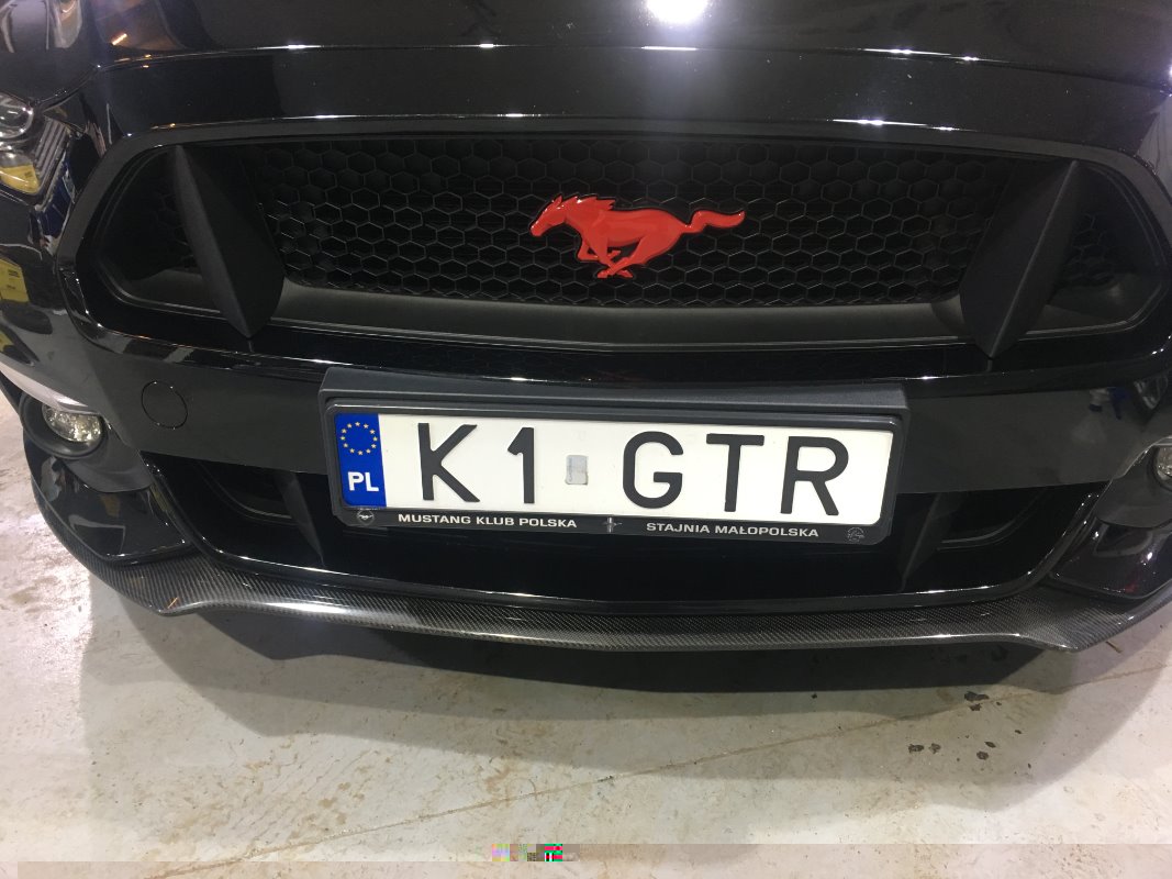

I jeszcze delikatnego "lifcika" grilla doczekał się mój konik. Moda na "botoks"
w pełni więc mu go zaaplikowałem

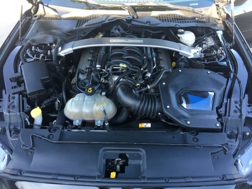

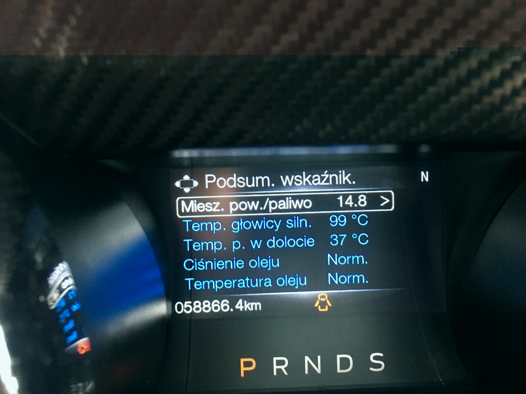

Ponieważ podczas wizyt na torze zauważyłem że temperatura powietrza w dolocie osiągała wartości ekstremalne
przez co "QŃ" tracił swoją sprawność, postanowiłem dotychczasowy stożek Ford Performance zabudować zestawem marki ROUSH (oczywiście trzeba było dokonać małej modyfikacji obudowy) co pozwoliło wyeliminować pobór ciepłego powietrza z komory silnika. Już niedługo zabezpieczę układ wydechowy "termiką" aby również wyeliminować przegrzewanie się skrzyni biegów ...

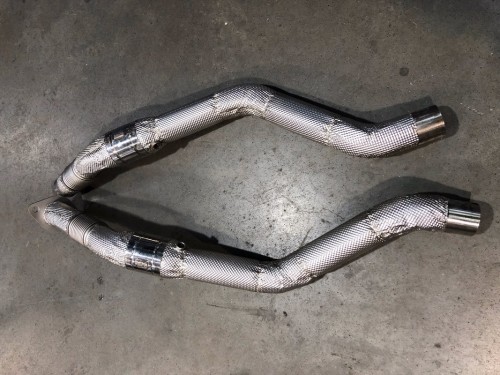

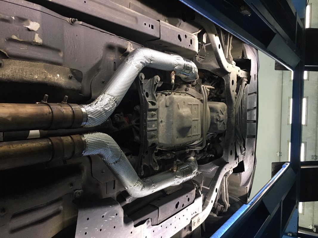

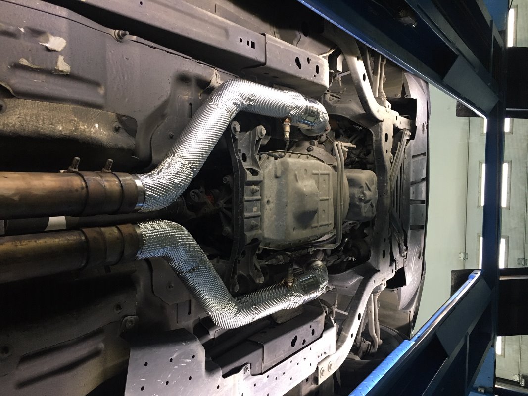

, z tego co mówił mi Paweł Więcek to mam jednego z szybszych Mustangów w Polsce w klasie N/A. Ostatnią rzeczą którą zrobiłem to było zabezpieczenie "termiką" FRONT PIPE, które ma za zadanie wyeliminowanie przegrzewania się skrzyni biegów przy ostrej i długiej jeździe.
Zmodyfikowałem też swój układ wydechowy o nowe ceramiczne końcówki w kolorze "piano black" (miałem wcześniej carbonowe, ale pod wpływem temperatury "żółkły").

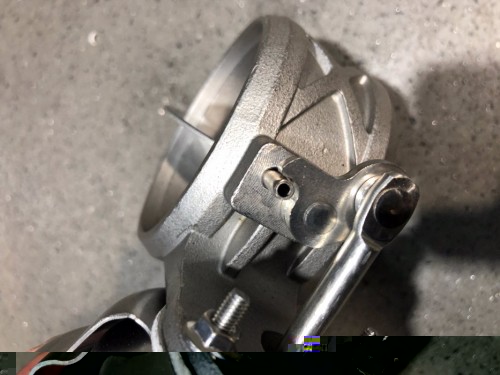

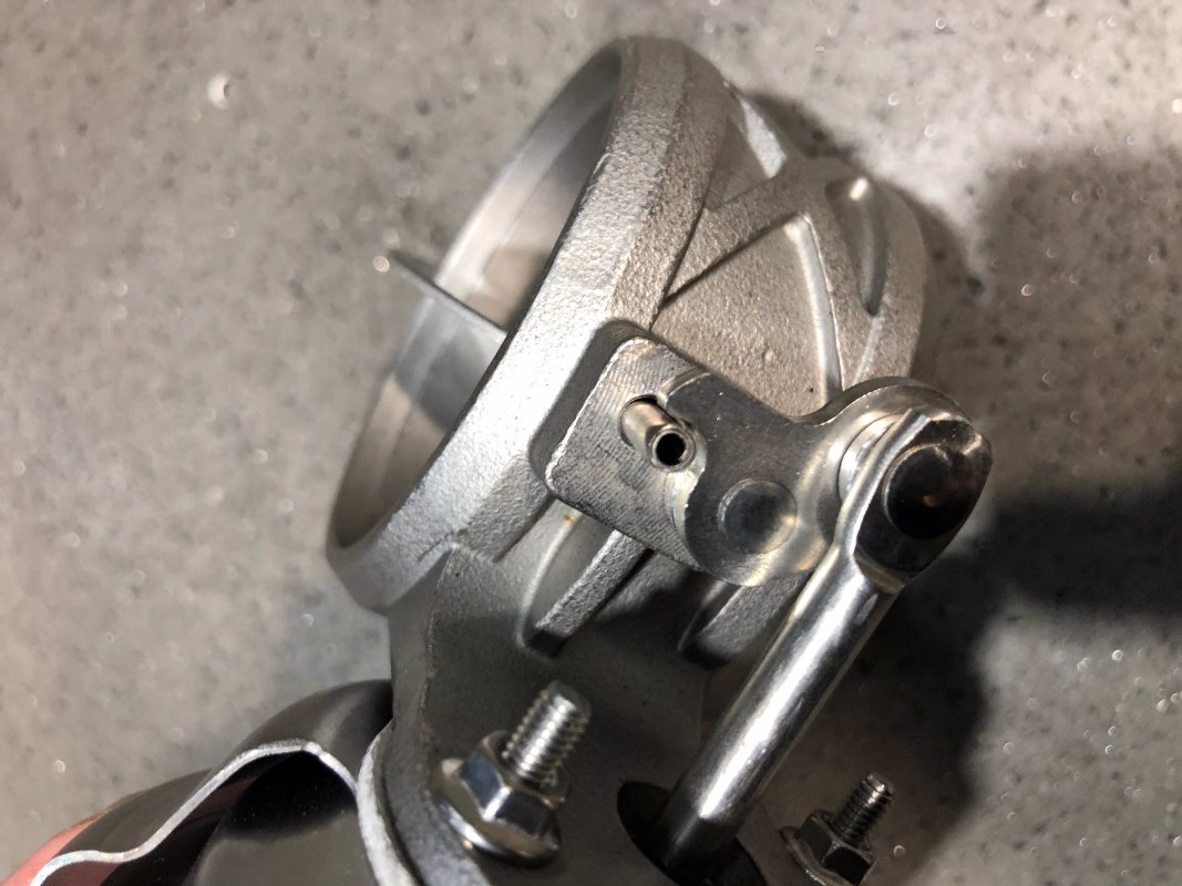

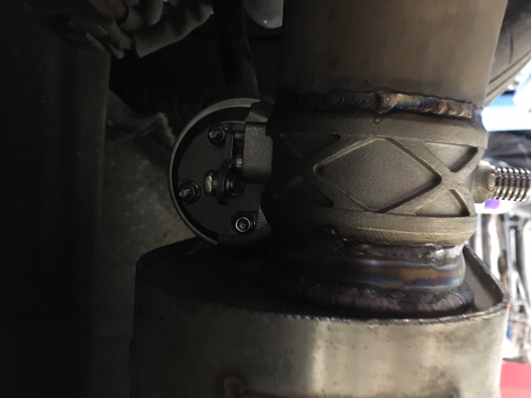

I co najbardziej mnie cieszy, zamontowaliśmy w MG MOTORSPORT zmodyfikowane przez nich klapy HLT występujące w PORSCHE GT3 RS ale z poprawionym chłodzeniem o 20%. Dodatkowo klapy te przy otwarciu przepuszczają więcej powietrza do "komór dostrzałowych".
