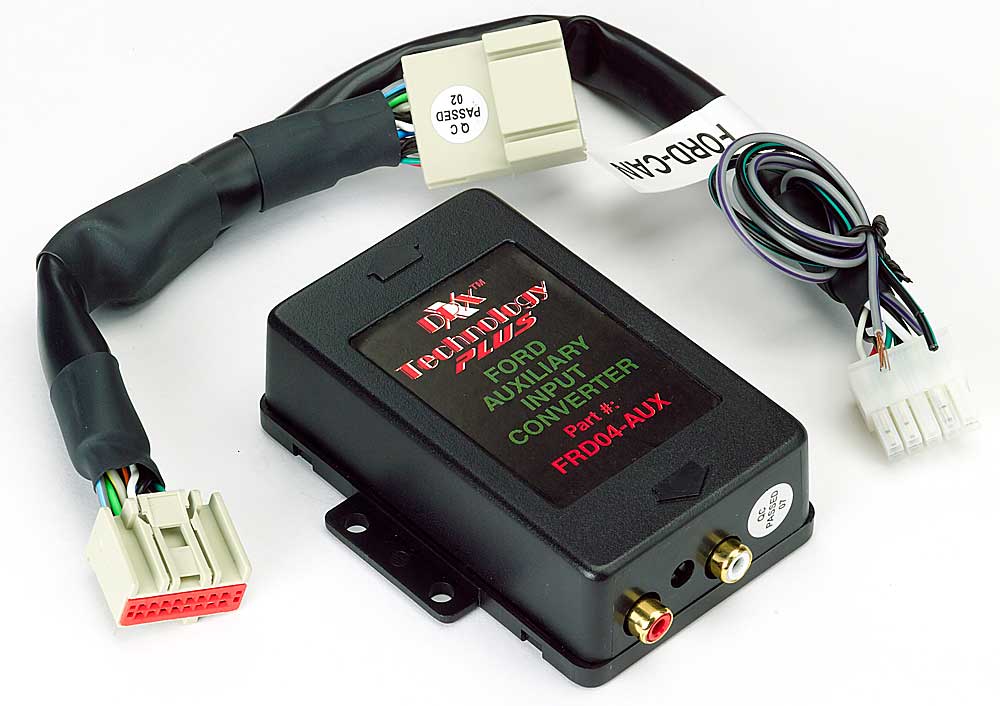

lepiej kup takie coś lub spróbuj kostkę J3 bo wszystko z niej się odbywa :]
