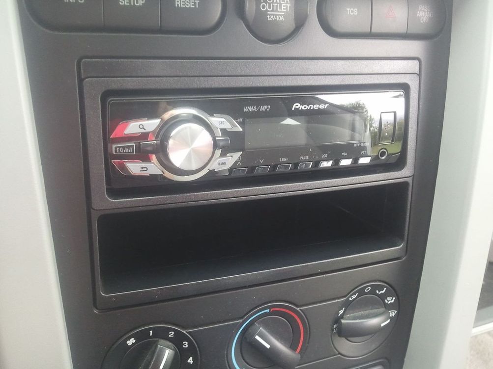

tak wyglada zamontowana ramka i zwykle radyjo

POLEJ pisze:tak wyglada zamontowana ramka i zwykle radyjo
może to tylko moje zdanie ale brzydko to wygląda :/

niestety masz rację szału nie ma i też bardzo srednio mi się to podoba.... :/

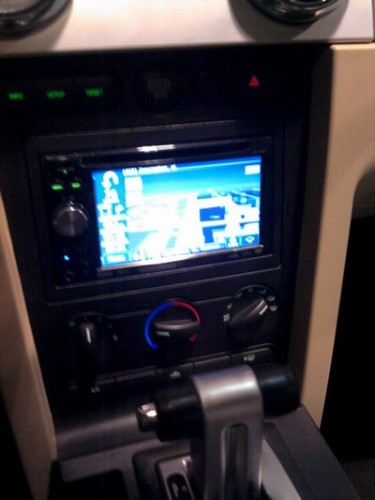

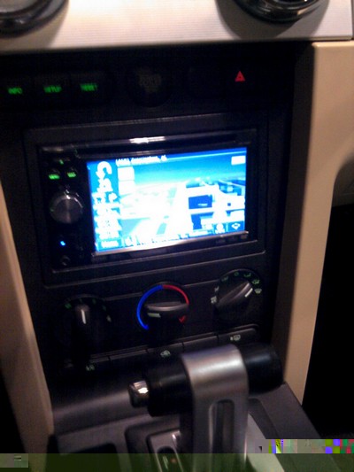

Mój wygląda tak (niedługo w swojej galerii wrzucę kilka lepszych fotek):
