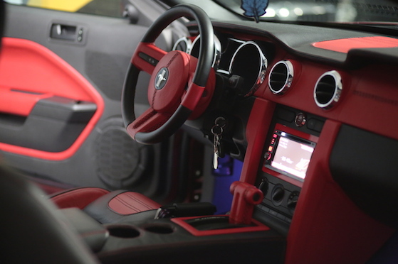

A alpine 2din tak się wkomponował we wnętrze tylko jeszcze trzeba będzie popracować nad tą jakością żeby doleciał do shakera.

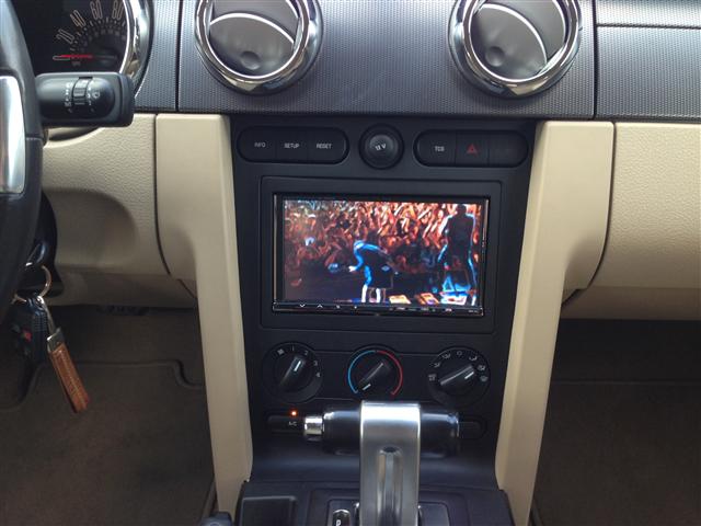

Post autor: mike83 » 2013-11-24, 23:32
U mnie też siedzi alpine , 2 piece , subwoofer i masa głośników , dźwięk jest bardzo czysty ale też nie jestem zadowolony z niskich tonów . Muszę podjechać do jakiegoś speca co będzie umiał to wystroić

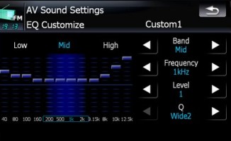

no to nie wiem czemu tak macie, ja po wstawieniu Pioniera Avica jestem bardzo zadowolony basiorem - oczywiście tak jak pisałem - po odpowiednim ustawieniu korektora, konturu i czegoś tam jeszcze - bo on ma kilka ustawień. Ale jak widać to i tak w EQ nie jest podbite na maxa, bo przy wyższym poziomie było już za mocno...

foreman pisze:A alpine 2din tak się wkomponował we wnętrze tylko jeszcze trzeba będzie popracować nad tą jakością żeby doleciał do shakera.
Skąd ta fota? :) Masz więcej? Podoba mi się kolorystyka a przymierzam się do zmiany swojej.. ;)
