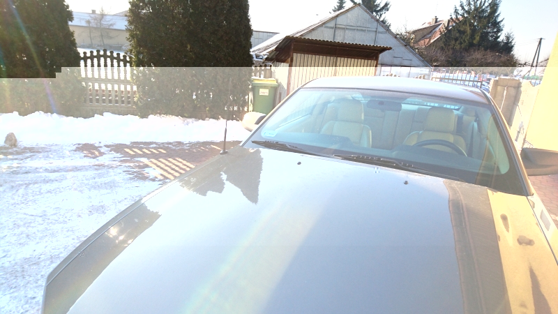

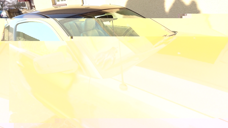

Witajcie, chciałbym się z Wami podzielić alternatywą dla długiego i sztywnego pręta antenowego. Korzyści zmiany bata to przede wszystkim lepsze wizualne odczucia - antena krótsza wygląda lepiej więc podkreśla sportowy charakter auta, jest bardziej elastyczna więc na myjni jak się zapomni wykręcić nie powinno się nić stać. Mały detal a cieszy. Testowane w V6 2005r, antena na przednim prawym błotniku. Dodatkowy atut modyfikacji to możliwość zamontowania anteny oryginalnej bez śladów modyfikacji.

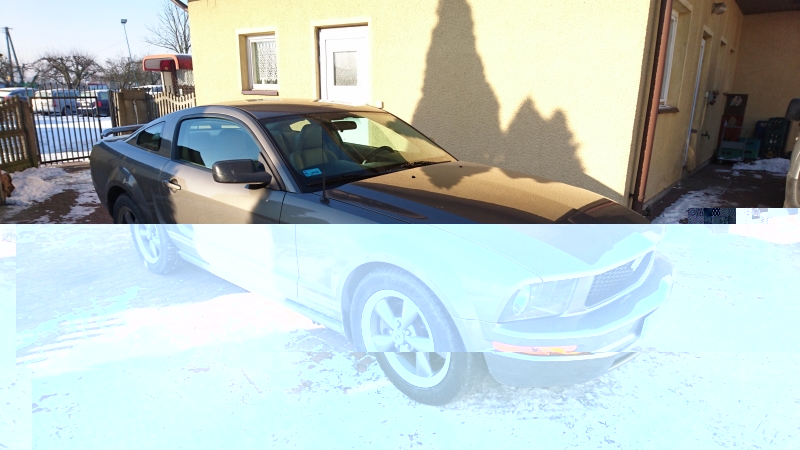

A tutaj fotki autka z antenką.

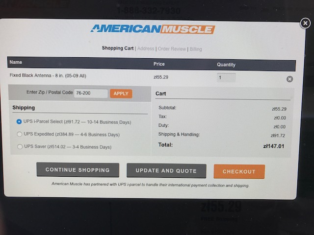

Post autor: Przemek64 » 2017-01-11, 11:17
Nie lepiej tak :hyhy:
Bez przerabiania 120 zł z przesyłką za tydzień na miejscu

120zł + przesylka i robi sie 270zł :)
Re: Fajna tania a dobra Antena do Mustanga V przed lift
Post autor: Przemek64 » 2017-01-11, 15:06
Mam taką w Machu i jest ok nawet poza miastem.
A cena wychodzi dokładnie taka :P
