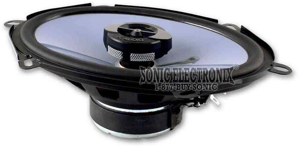

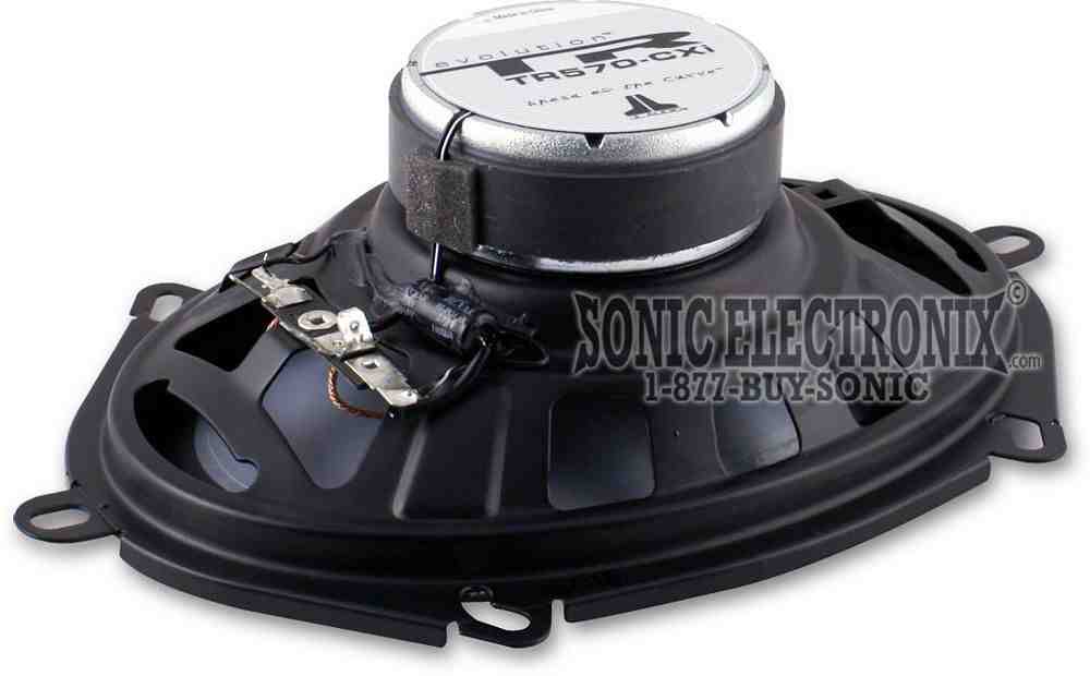

Re: Wymiana głośników na lepsze od standardowych.
Hej
właśnie czekam na tylne głośniki pod szybę Coś na forach czytałem w US i wybór padł na te - a cena to 50% wyjściowej, shipping gratis w US.
TUTAJ WPISZ MODEL SWOJEGO AUTA W CELU WYBORU GŁOSNIKÓW:
http://www.sonicelectronix.com/car.php? ... cat_7.html" onclick="window.open(this.href);return false;
Promocja - JL Audio TR570-CXi: @ $89.95 kupiłem w sonicelectronix.com
5"x7" / 6"x8" Coaxial Speakers
Power Handling:
Peak: 200 watts per pair / 100 watts each
RMS: 100 watts per pair / 50 watts each
4 Ohm Impedance
Injection-Molded Mica-Filled Polypropylene Cone Body
1" Voice Coil on Kapton Former
Flat-Profile / Symmetrical-Roll Spider
Butyl Rubber Surround
1/2" Textile Dome Tweeter with Integral Phase Plug
Ferrite / Ceramic Magnet
Ferrofluid cooled and Damped
ABS Spacer Rings Included
Crossover:
Natural Roll-Off Low-Pass
1st Order High Pass Filter with Electrolytic Capacitor
Screws, Mounting Clips, and Crimpable Conectors Included
1-year SonicElectronix.com warranty
Priced Per Pair
Już dopłynęły z US więc w weekend powinieniem mieć w garażu

Alski, o właśnie coś takiego jak kupiłeś. Tylko do tego jeszcze głośniki do drzwi, aby był pełen komplet.

Voila! Założone! Tylko kwestia odnalezienia schematów bo trzeba było uwalić seryjne złączki. Gdyby ktoś potrzebował - mam workshop serwisowy i schematy
Efekt zajefajny ! Chińskie głośniczki do kosza...
Teraz to chyba zaatakuję te w drzwiach!
Dziś jadąc pierwszy raz słuchałem muzy z radia nie spod maski

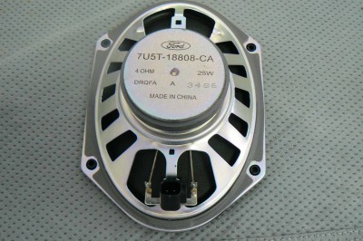

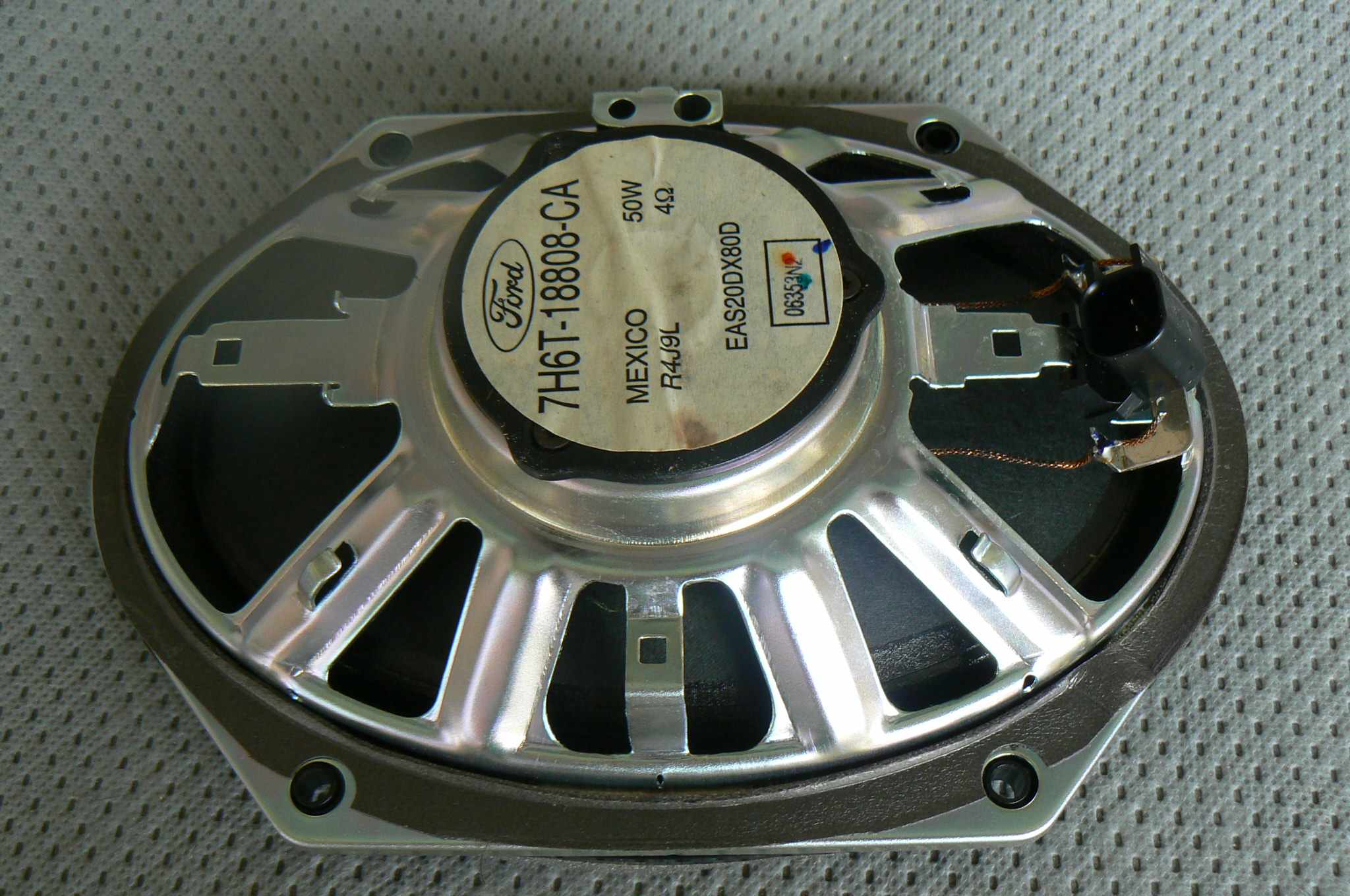

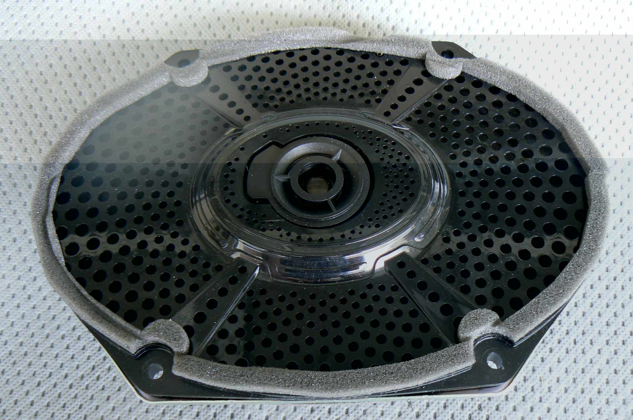

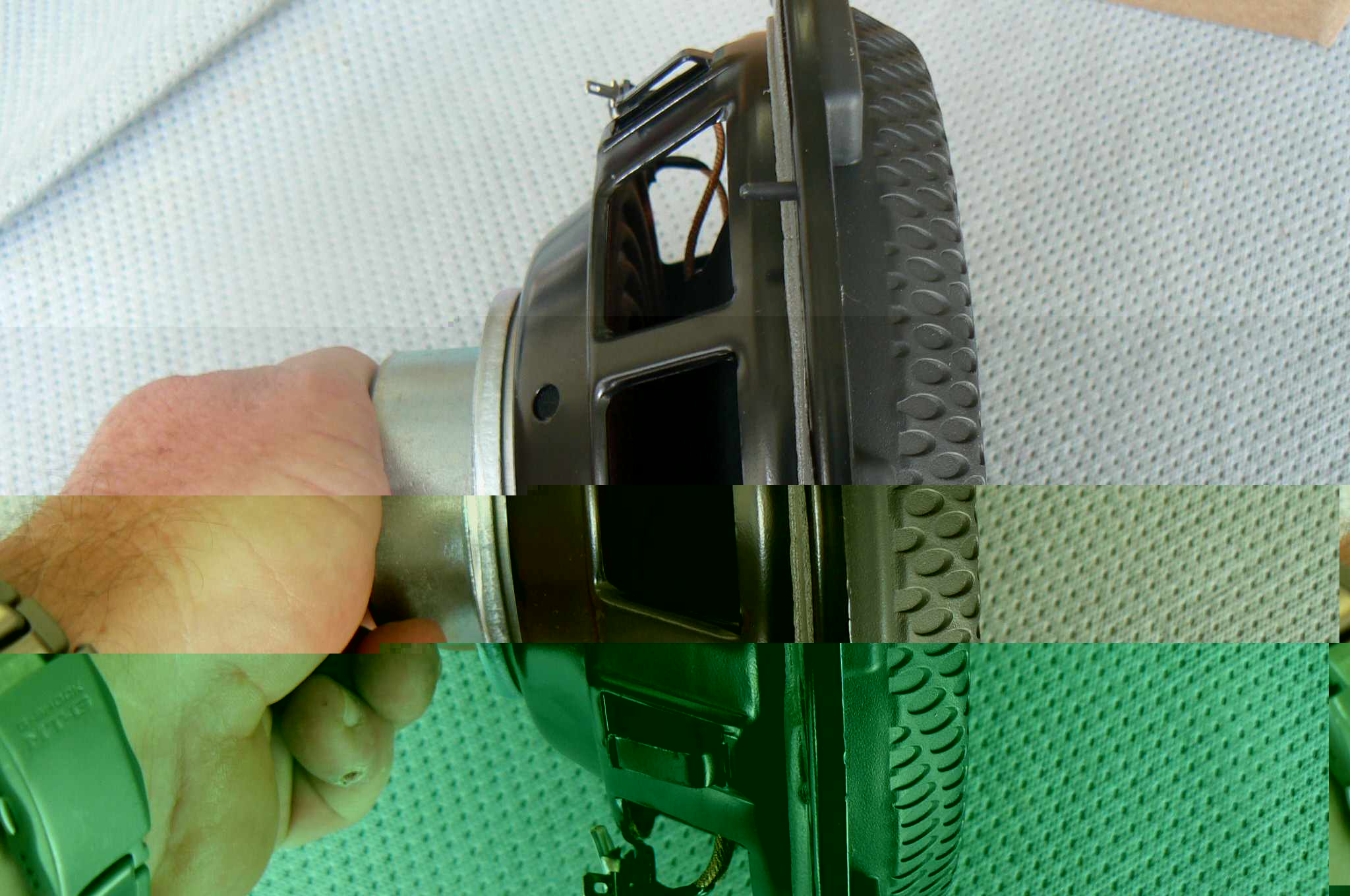

Re: Wymiana głośników na lepsze od standardowych SHAKER 500/

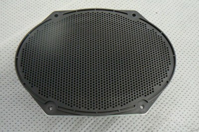

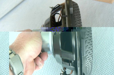

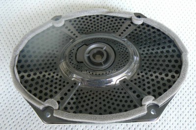

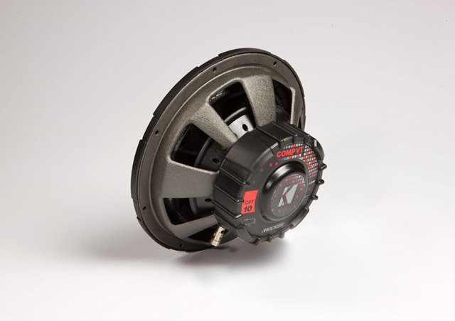

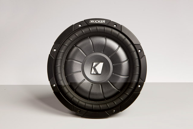

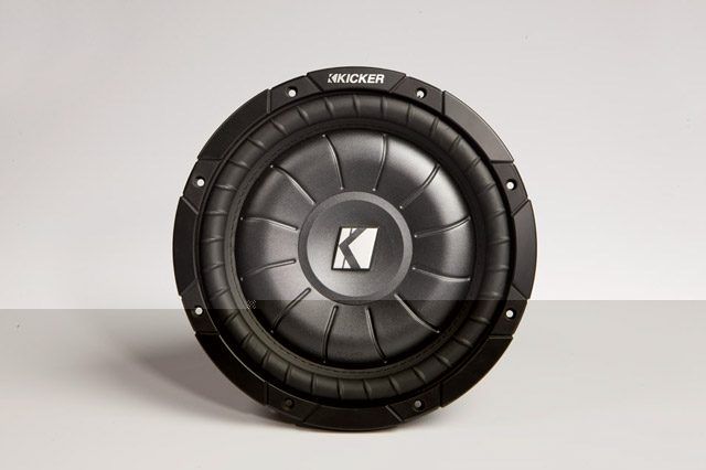

Parę informacji dotyczących standardowych głosników instalowanych w Shaker 500 i 1000
W Shaker 500 mamy głosniki dwudrożne:
- głośniki w drzwiach 6x8" - 50W 4 OHM; 7H6T-18808-CA (pasują aftermarket 5x7") - głośniki pod tylną szybą (rear deck) 6x8" - 25W 4 OHM; 7U5T-18808-CA; XW7F-18808-BB (pasują aftermarket 5x7") - głośniki w drzwiach subwoofer 8" - 60W 1,2 OHM; 4R3T-18808-AFW

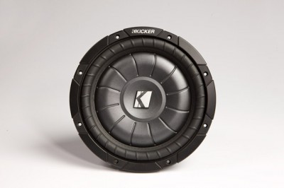

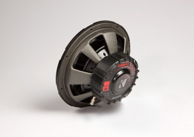

Aftermarket - sprawdzam subwoofer model z roku 2010, model KICKER CompVT CVT10 8" o głębokości 3-3/8

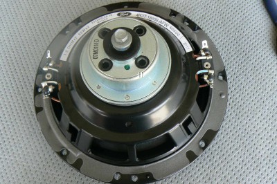

http://www.kicker.com" onclick="window.open(this.href);return false; Shaker 1000 dodatkowo:
- głośniki subwoofer w bagażniku 2x10"
