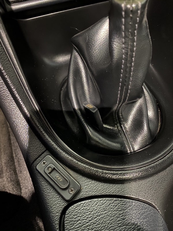

W moim V6 z 96 jest dodatkowe odcięcie pompy paliwa. Jak kupiłem auto działo na takiej zasadzie: przekręcam kluczyk na zapłon, przykładam „kostkę” do gniazda i uruchamia się pompa paliwa. Od początku mi się to nie podobało i planowałem się tego pozbyć ale były ważniejsze sprawy. Obecnie odebrałem auto od lakiernika i samochód zachowuje się tak jakby tego odcięcia nie było, po przekręceniu kluczyka na zapłon od razu uruchamia się pompa. Niby dobrze ale jeżeli ten dokładany układ zaczął głupieć to obawiam się tego, że kiedyś nie zapali wcale…i pewnie nie będzie to w garażu.
Moje pytanie jest następujące: jak zabrać się do demontażu tego układu? Ktoś się z czymś takim spotkał? To oryginalne akcesorium albo może dokładane przez jakiegoś dealera?
Odkręciłem to gniazdko i przewód wędruje do tyłu samochodu. Gdzie go szukać? Ktoś się wpiął prosto do pompy paliwa? Pompa jest pod kanapą z tyłu? Jak się do niej dostać?
Antykradzieżowe odcięcie pompy paliwa.

Nie jest to OEM, jak to odkręcisz to pewnie jest przewód bezpośrednio poprowadzony do pompy, najlepiej zdemontuj wszystkie plastiki i prześledź kable. Jeżeli chcesz podobny to zastąpiłbym to normalnym przełącznikiem i go gdzieś ukrył. Wtyczka do pompy powinna być pod siedzeniami z tyłu.

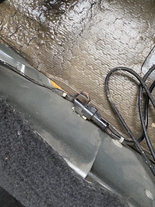

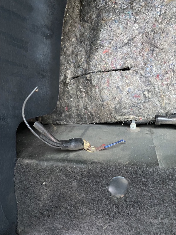

Szukając pompy zdjąłem kanapę. Co to za kostki i kable po obu stronach pod kanapą? Znalazłem też jakieś obcięte masy(?), ktoś wie co to mogło być?
Odnośnie samego odcięcia to zaczęło działać jak wcześniej czyli poprawnie, aby odpalić auto muszę przyłożyć kostkę do gniazda. Zaczęło działać poprawnie po rozładowaniu akumulatora. Dlaczego nie działało wcześniej? Gdzieś po drodze jest przekaźnik który np skleił się/zawiesił? Na jakiej zasadzie działają takie układy?
Odnośnie pompy to już wiem gdzie jest, nie sprawdzałem ale wątpię aby ktoś aż pod auto prowadził kabel do odcięcia. Przy włączniku w bagażniku na moje oko nie ma żadnych dokładanych przewodów.

Przewód jasno zielony idzie do rozłącznika bezwładnościowego przy prawej tylnej lampie. Z rozłącznika w stronę pompy idzie przy tylnej części wnęki bagażowej w stronę prawą, a tam na odcinku 3/4 między ryglem bagażnika, a prawą lampą, pod dywanem przez podłogę idzie prosto do pompy.
Od rozłącznika w stronę CCRM (przy zbiorniczku/pasie przednim) idzie przez całą długość lewej strony samochodu, najpier w stronę kanapy, potem za tapicerką w korytko, potem pod listwą progową, przez kickpanel do półokrągłej wtyczki skręconej kluczem bodajże 11mm , potem z wtyczki "prosto" do CCRM. Przekaźnik pompy w CCRM z kolei jest sterowany przez PCM (za prawym kickpanelem) poprzez przewód jasnoniebieski z pomarańczowym paskiem
PS Na zdjęciach masz wtyczkę od ABS i jakieś tałatajstwo niefabryczne
