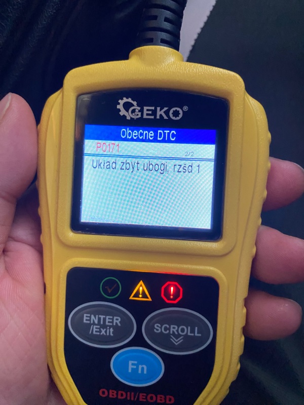

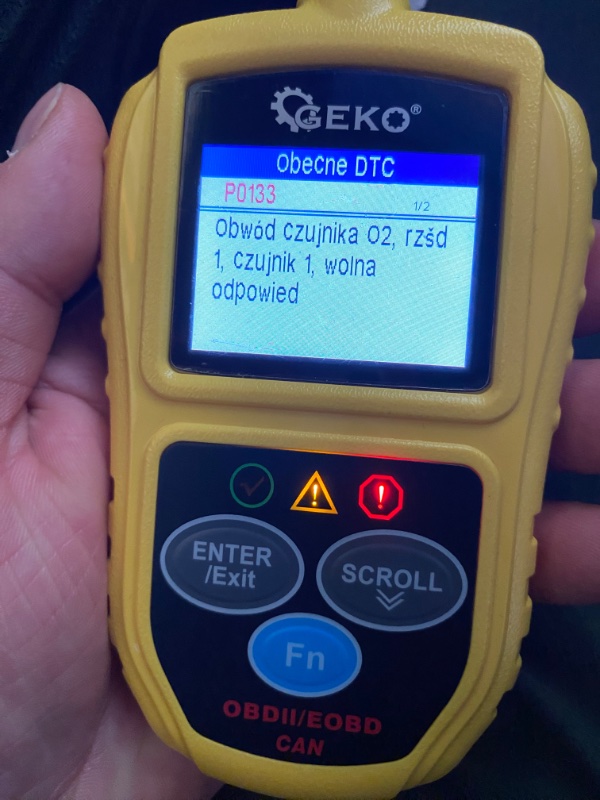

Post autor: kubus88 » 2026-03-14, 15:10
Dla upewnienia…rząd jeden to jest lewa strona(kierowcy)?
