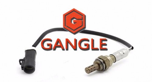

siemka
sondy które siedzą u mnie to F4SF-9F472-DA
znalazłem zamiennik o numerze 234-4001 GL-24001 który jest bezpośrednim zamiennikiem modeli:
F4SZ-9F472-D
F4ZZ-9F472-A
F4ZZ-9F472-C
I moje pytanie teraz brzmi, mimo czy początek kodu i koniec jest inny to czy będzie to działać ???
Środek kodu czyli ...-9F472-.. jest taki sam

Tego na pewno raczej nie wie nikt - z reguly roznia sie tylko konektorami.
Ta sa generalnie uniwersalne sondy i beda pasowac ale wtyk jak wspomnialem moze byc inny. Ja z reguly kupuje wersje universalna bez wtyki i lutuje

F4SF to "appliaction code" i mówi jaki jest rok produkcji elementu i do jakich modeli był przeznaczony.
F- lata '90,
4- rok 4ty,
S-Thunderbird (jak widać ktoś już wymieniał sondy
Z- to mustang)
F - Podzespoły elektryczne (Z to części serwisowe/zamienne)
Druga część to rzeczywisty numer części i tym powinno się kierować przy zakupie, a ostatnia literka to seria produkcyjna.
Wtyczka przy sondzie powinna być okrągła. Od biedy możesz zrobić tak jak pisze @veeefour: przelutować końcówkę.
