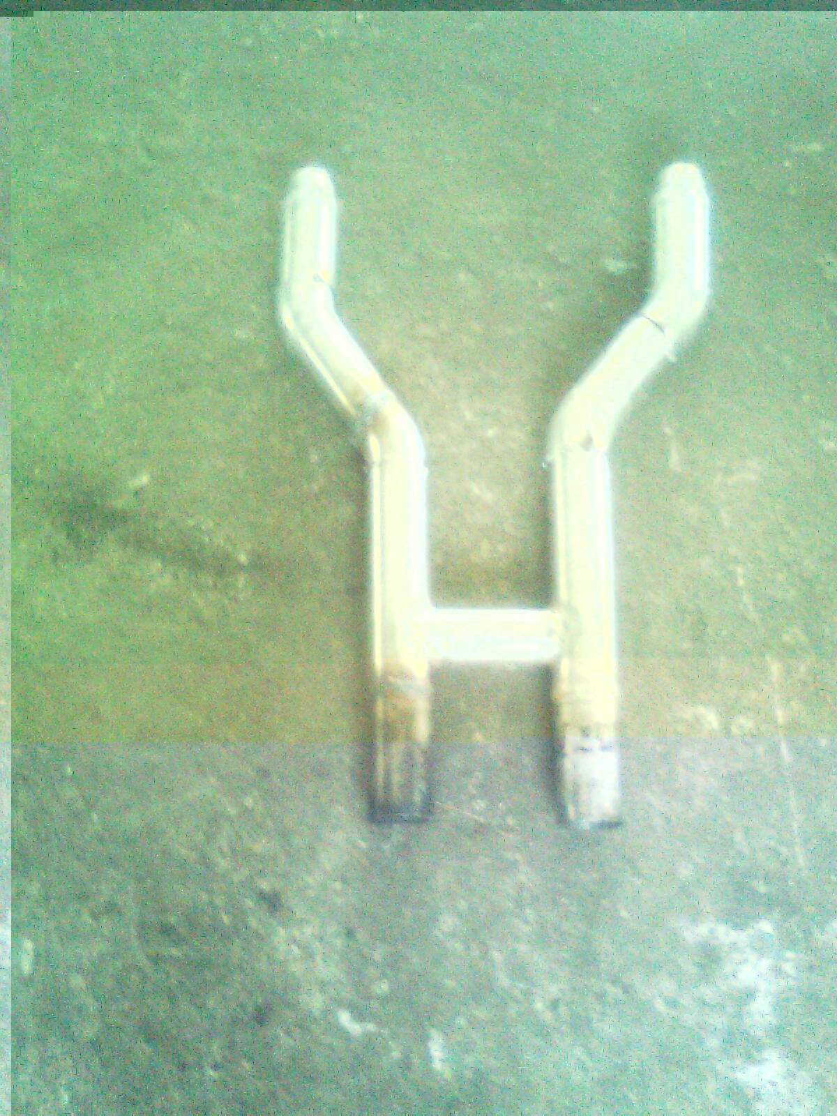

Ja jak przerabiałem wydech na podwójny w mojej V6 to dołożyłem od razu H- pipa, więc nie wiem czy bez jest lepiej.
Koszty mojego H-pipe były akurat nieduże, bo materiał pozyskałem za free + flaszka dla kolegi który to pospawał.

moj h-pipe

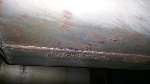

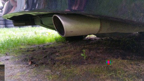

Sprzedający mówił ze Flowmaster, ale w zaden sposób nie potrafię tego zweryfikować. Za katalizatorami biegnie już tylko do końcowych tłumików. Dodatkowo coś poszło nie tak, bo prawa strona kończy się wcześniej niż lewa i muszę przedłużać wydech nakładkami, ale są za krótkie i schowany jest i tak pod zderzakiem. Tu dodatkowo jeszcze pytanie gdzie kupić nakładkę o długości ok 30 cm na średnicę 6 cm. Mogłaby być ciut krótsza, ale od boku widać wtedy że przechodzi wydech w nakładkę

powinien być napis wytłoczony na puszkach tłumika i napis na końcówkach.
taka jest zasadnicza różnica między podwójnym a pojedynczym układem, (gdzie ci brakuje tych cm?)

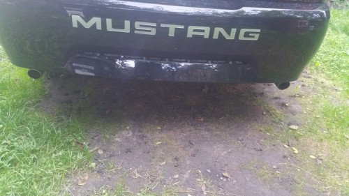

Hmm, myślałem że powinien być jeszcze jeden tłumik na każdą strone, ale jednak nie. Cm brakuje na samym końcu, tak jakby ktoś ciachnął końcówkę po złym wymierzeniu. Wieczorem podeślę foty może jak to wygląda

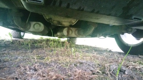

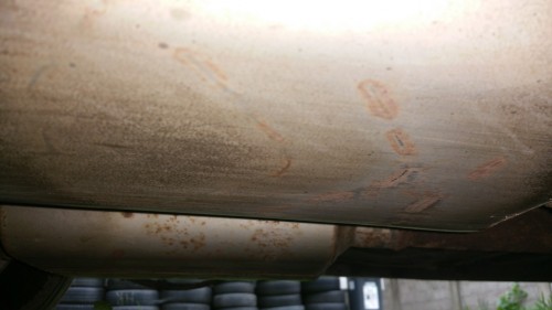

Przesyłam fory. Tak jak idą nakładki, to prawa jest na maxa wysunięta, a lewa praktycznie maksymalnie schowana. :P Dodatkowo odkryłem teraz że lewy tłumik jest flowmaster, natomiast prawy nie ma napisu. Załączam jeszcze filmik z brzmienia wydechu.
