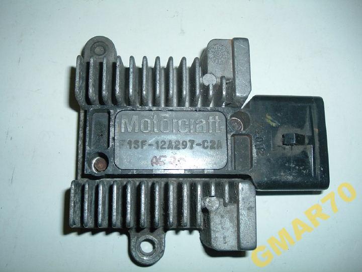

Okazało się, że rozszczelnił się i przegrzewał moduł zapłonowy :) Pasuje od Forda Aerostara - tak dla potomnych

No u mnie było tak, że po około 15 minutach jazdy gasł, czasem zapalił ponownie, czasem chwilę trzeba było odczekać, a wczoraj padł na amen. Okazało się, że przegrzewał się moduł zapłonowy, dodatkowo obudowa była delikatnie uszkodzona i prawdopodobnie dostawał też wilgoci.
Pasuje od Aerostara 92-97 od wersji 3 litrowej.
