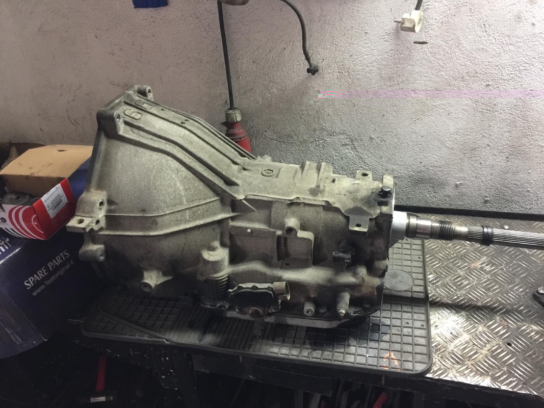

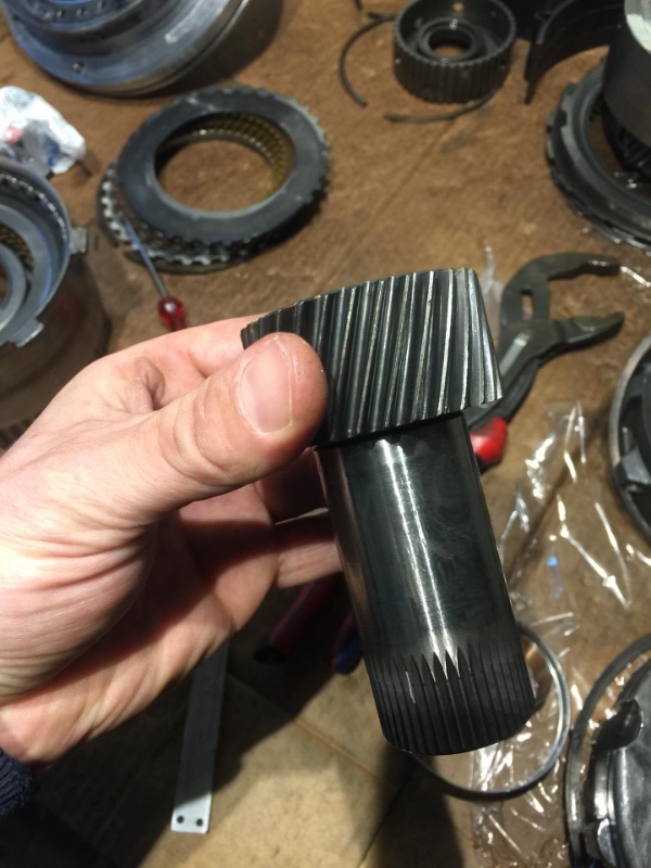

W wielkim skrócie opis remontu. Po rozkręceniu całej skrzyni i diagnozie okazało się, że:
- pęknięta była sprężyna 1-2 accumulatora

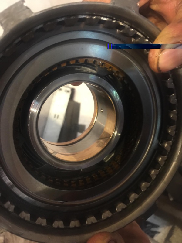

- niektóre z panewek posiadały już luz (widoczne zużycie)
- taśma rev (widoczne czerwone krawędzie)

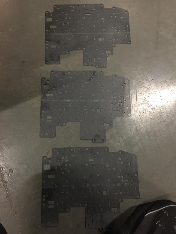

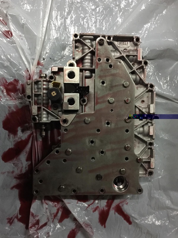

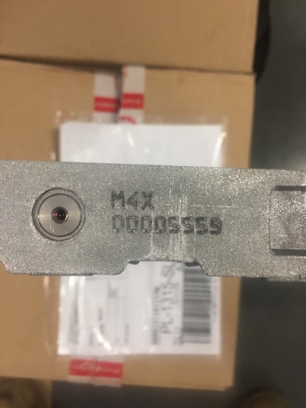

Podczas naprawy okazało się również, że płyta sterowa jest od modelu 1996-2000 (nr płyty RF-F6AP-7A092) co było przyczyną wielu kłopotów i kombinacji z uszczelkami pod płytę.
Wrażenia po naprawie - to już ponad rok użytkowania od remontu skrzyni. Uważam cały projekt za sukces, bo jeździ, choć są pewne ale. Mianowicie, wszelkiego rodzaju stuki i wibracje ustały w 100% i rozwiązaniem były na pewno panewki. Co do płynności zmiany biegów 1-2 to bardzo się poprawiło, choć jak skrzynia się rozgrzeje to przy średnim obciążeniu w dalszym ciągu jest szarpnięcie. Przy kick-downie przejście między 1-2 biegiem jest płynne. Nie zmieniłem tłoka 1-2 biegu i to może być również przyczyna.
Reasumując to jeśli będę musiał wykonać naprawę skrzyni to na pewno wykonam ją we własnym zakresie. Wymienię dodatkowo płytę sterową na dedykowaną, tłok 1-2 biegu, czujnik temperatury zanurzony w misce i jeszcze parę drobnych elementów. Jeśli jest jakiś pomysł to proszę o wskazówki, gdzie popełniłem błąd.
