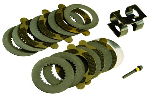

Witam panowie nie przesadzajcie znowu tak z tymi zbiorniczkami ,jak jest wszystko ok. nie powinnom nic sie wylewać ,przynajmniej w starszych wersjach,, u mnie przynajmniej do zmiany szpery na carbon nic sie bie działo miałem olej 80w90 ,do tego modyfikator zjeżdziłem na tym 80000km ani kropla nie poszła, teraz mam olej 75w140 i modyfikator i cos nie gra albo ten olej niezgadza sie z modyfikatorem ,albo był oszukany,widocznie sie pieni ,,,,,wymienię jeszcze raz na nowy zobaczy się ,przecież cała ameryka na tym jeżdzi i jest ok,,,kurcze jak poszło przez odpowietrznik--- 0,5 litra na ziemi
ciśnienie musiało być po byku
ten odpowietrznik lubi sie zatkac ,,ale u mnie było ok. sprawdzałem wcześniej

A jednak!!tak jak myślałem w tym oleju motul nie ma modyfikatora tarcia ,albo jest tylko znikoma ilość po dolaniu 120ml modyfikatora wreszcie jest szpera cicha
,wiec nie ma co kupować zachwalanych olei w których jest niby wszystko!!!,,może wreszcie z tym dyfrem będzie spokój ,,ale co szpera to szpera przedtem jak była martwa to lipa jak diabli --pozdr.....
