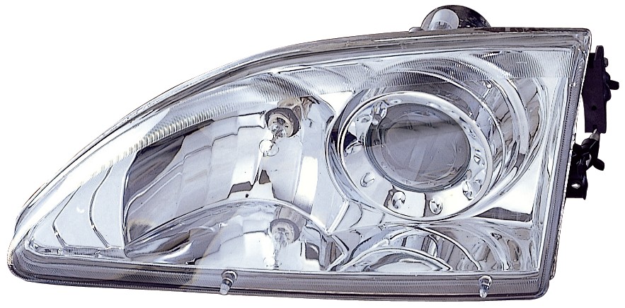

Re: Lampy przednie Mustang GT 5.0 1994 rok
kup sobie coś takiego świecą asymetrycznie i jest przynajmniej dobra widoczność

Potwierdzam w GT 97 takie miał Adrian89 mój syn świeciły supersmerf pisze:kup sobie coś takiego świecą asymetrycznie i jest przynajmniej dobra widoczność
Teraz zmienił na zespolone z kierunkowskazami i może wyglądają lepiej ale światło

One są wszystkie ładne ale po prostu nie świecą szkoda kasy te co ci pokazalem mają dużą soczewkę i
dają dobre światło i są asymetryczne.pozdr....

Miałem z soczewką ale jednoczęściowe i nie świeciły wcale. Te dają światło lepsze niż ksenony które miałem w avensis(z D2S philipsa). Jak podstawiałem mustanga do diagnosty to myślałem, że wynika to ze złego ustawienia świateł i będą oślepiać, a okazuje się, że jest dobrze.smerf pisze:One są wszystkie ładne ale po prostu nie świecą szkoda kasy te co ci pokazalem mają dużą soczewkę i

Rezor tym razem się z Tobą nie zgodzęRezor pisze:http://www.americanmuscle.com/9498-blac ... amber.html
Ja mam te. Prosiłem diagnostę na przeglądzie żeby zweryfikował. Powiedział, że są w porządku.
Te światła właśnie ma teraz Adrian tylko zespolone nawet nie mają podjazdu do tych z soczewką
Gdyby znaleźć takie jak te z soczewką ale zespolone dla lepszego wyglądu to by było super ale są tylko dzielone i gdyby to było moje auto to bym właśnie je kupił.
Co nam z ładniejszych lamp które nie świecą?
http://www.americanmuscle.com/projector ... -9498.html" onclick="window.open(this.href);return false;
Miałem te tylko, że srebrne. Nie świeciły wcale. W dzień nie było nawet widać, że jadę z włączonymi światłami
Wymieniłem żarówki. Dalej lipa. Kupiłem te co wyżej i jest bajka. Ogólnie kwestia indywidualnego gustu.
W avensis strasznie wkurzało mnie zimne światło ksenonów i wg mnie świeciły słabo (Jak padał deszcz jeździłem z właczonymi przeciwmgłowymi żeby widzieć pasy na drodze i gdzie zaczyna się pobocze - kwestia adaptacji wzroku do światła), a jak kupiłem żarnik z ciepłą barwą to zaraz oddałem bo w nocy prawie nic nie widziałem. Wyczytałem, że avensis potrzebuje regeneracji odbłyśnika, pojechałem zregenerować a facet że lampa jak nowa.
W 300C też mam ksenony ale w porównaniu z avensis niebo a ziemia, światło jest fajnie rozproszone i nie oślepia tak jak w avensis przez co widziałem tylko białe światło, a to co nie było oświetlone wzrok już nie widział.
W mustangu wcześniejsze lampy mimo wymiany żarówek, a nawet podłączenia lamp bezpośrednio pod akumulator nie dawały dobrego światła. Te mi odpowiadają i naprawdę dobrze świecą w nocy. Nie miałem jednak okazji zweryfikować ich w deszczu, a po doświadczeniach z toyotą (kiedyś niemal wyrżnąłem w betonową barierkę którą postawiono do przygotowań ma remont drogi) to dla mnie wyznacznik dobrego oświetlenia.

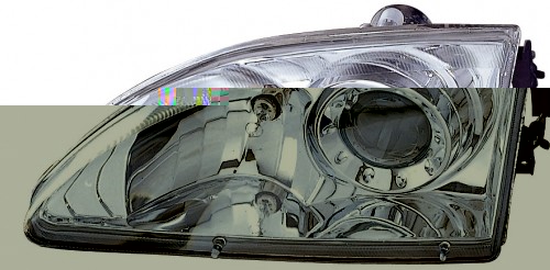

Dokładnie te miałem ale w tym wydaniu kolorystycznym:Przemek pisze:ja bym się zastanowił i zaryzykował te:
http://www.cjponyparts.com/headlight-ki ... 8/p/HLK61/" onclick="window.open(this.href);return false;
http://www.cjponyparts.com/headlight-ki ... 8/p/HLK63/" onclick="window.open(this.href);return false;
Tak jak w komentarzach: nie polecam
