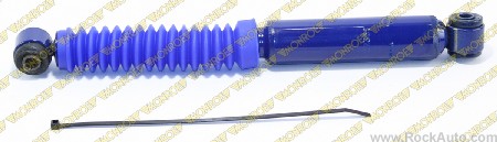

:papa: witam!! może ktoś instalował nowe amortyzatory z tyłu w mustangu 1995r,te od dyfra też chodzi mi o Monroe sensa track,ponieważ nie jestem zwolennikiem utwardzania konia, myślałem zabudować sensa tracki,wtedy na prostej dobrej drodze byłby dość miękki ,a na wybojach by sie utwardzał,ma ktoś takie doświadczenia???,obecnie mam stuki w amorach z tyłu ,czym zimniej tym bardziej klupie,jak sie rozrusza to sie wycisza,,,,pozdrawiam ;)

smerf
Posty: 482
Post autor: smerf » 2010-03-10, 21:30
witam!! wymieniłem własnie tylnie amory 4 szt na sensa track ---MONROE jest teraz nie za twardo -nie za miękko tak w sam raz ,przede wszystkim nie trzęsie tak jak przedtem --masakra,12 godz roboty w tak starym aucie nic nie można odkręcić i to jest problem wszystko trzeba obcinać kątówą albo moczyć polewać ,ruszać i tak czas leci ,,nie urwałem nic ,a jest co urawć - to nie jest robota na warsztat ,oni nie nie maja czasu narobia samych strat----pozdrawiam

witam!!! chcialem sie przypomnieć wymiana na sensa tracki z USA to strzał w 10-tkę--5 000 km zrobione --ciche i super tłumią i nie trzepie jak oryginały--po prostu jest ok...nareszcie jadę a nie skaczę :D pozdrawiam i pozdrawiam maniaków ytwardzania i obniżania konia.......
