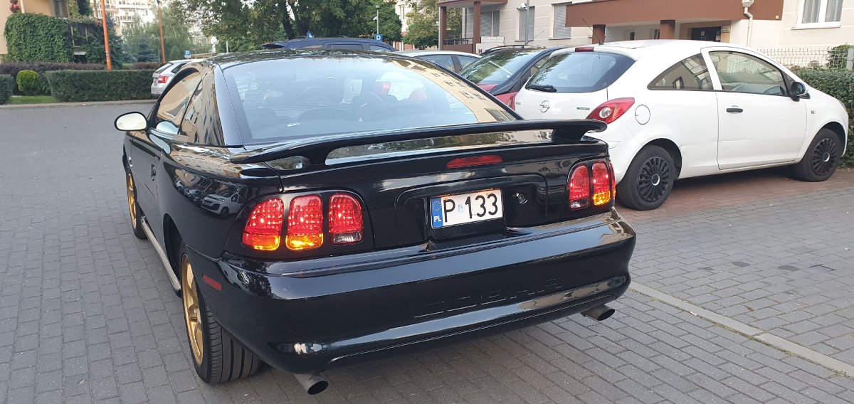

tak jakoś wyszło że stałem się posiadaczem Mustanga z 98r. Użytkuję go okazjonalnie, jednak chciałbym uniknąć zbędnych dyskusji ze  stróżami prawa i muszę przerobić lampy. Na razie tylko tył. Czy znacie kogoś w kuj-pom. kto to ogarnie? Mogę ewentualnie je gdzieś wysłać. Jakieś sugestie, podpowiedzi? Jak to wygląda u Was?

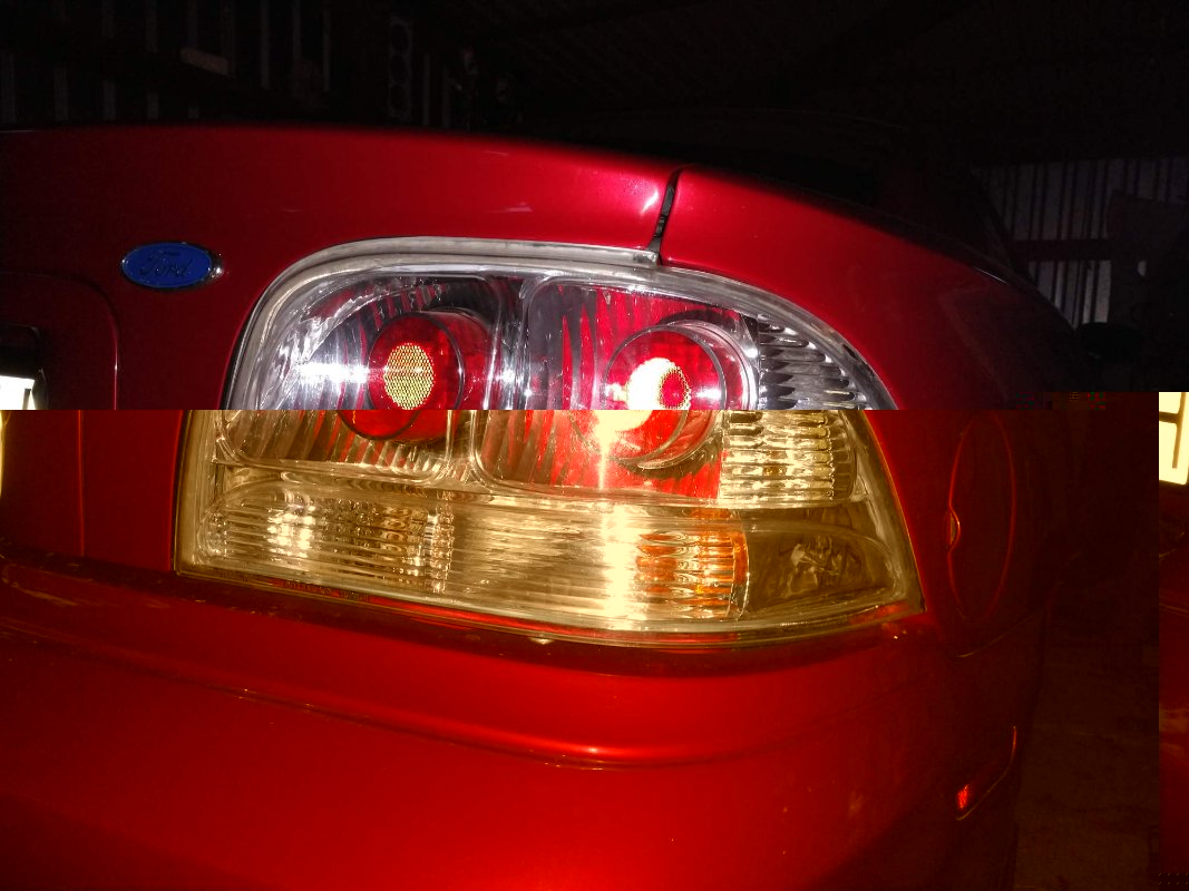

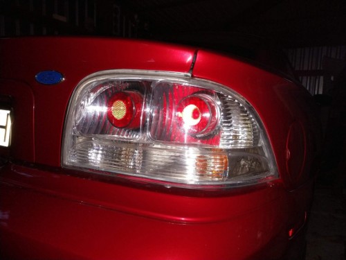

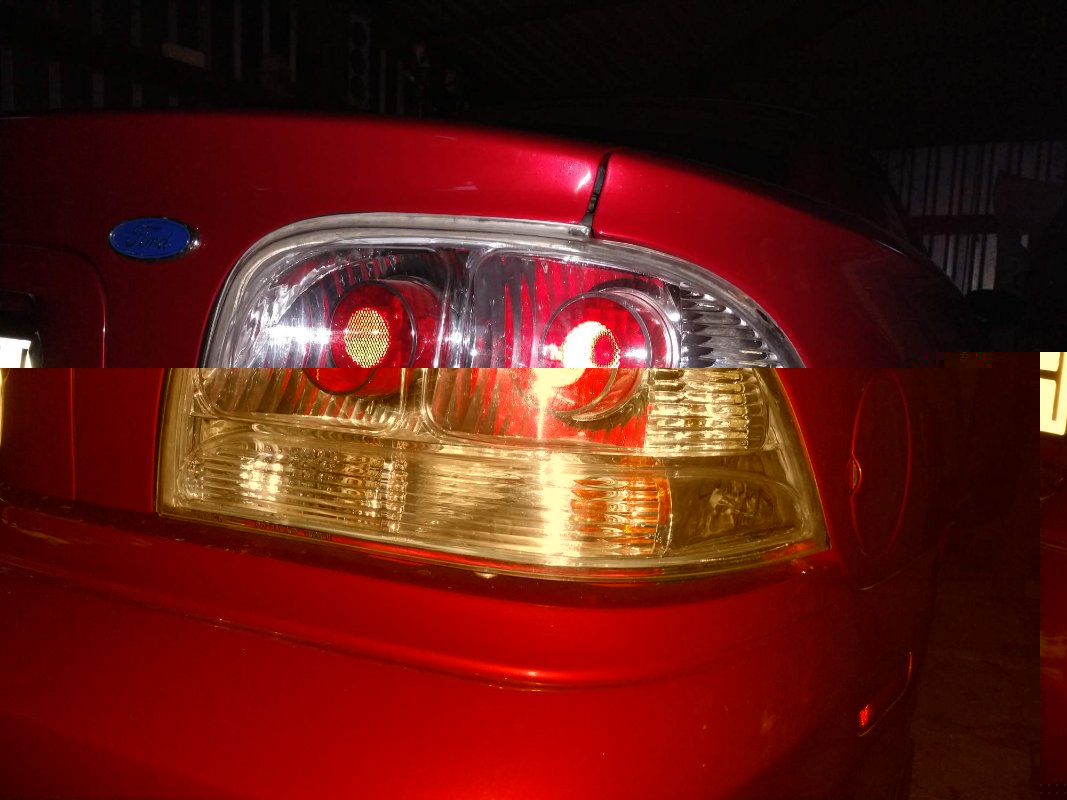

Lampa jest idealna - ma osobny klosz pod stop, osobny pod postojówkę, zewnętrzny dolny bezbarwny (plus rożek za postojówką także bezbarwny) pod kierunki, wewnętrzne dolne komory są dalekosiężne (z dużym skupieniem) więc w prawej lampie idzie pod cofanie z białą żarówką, a w lewej pod przeciwmgielne z czerwoną żarówką.
Wszystkie oprawki pasują z oryginałów z wciskanymi żarówkami (za wyjątkiem kierunków, które w tych lampach pasowały do focusowskich oprawek pod zwykłe bagnetowe jednowłóknowe 21W
Lampy mają wytłoczony wzór pod malowanie ramek, ale po symulacji zdecydowałem zostawić je na razie całe bezbarwne, jakoś lepiej wyglądają.
